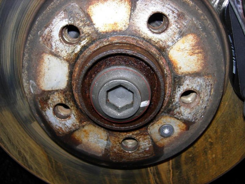

Hei.
Hva heter på norsk :) den dinksen merka på bildet?
Skifter man det i forbindelse med skift av hjullager?
Tja, er vel sjelden kalt noe mer enn bare bolt/senterbolt, den pleier å følge med hjullagersett ja.. :)
OK, takk.
Har fått beskjed at begge hjullager på bilen min ble byttet på fredag. Men denne bolten er ny kun på en side. Den andre, for å si det sånt, ser ikke slikt ut.. Full av rust=ikke byttet. SÅ jeg ble litt skeptisk nå!
: bråk :
Hmm, den skal skiftes ved hjullager skift, er jo en strekk bolt om jeg ikke tar helt feil?
OK, takk.
: bråk :
har byttet drivaksling før og brukt samma bolt flere ganger, samma har en kompis av meg:) å det går kjempe fint den dag i dag:-)
det anbefales å bytte senterbolten, det er derfor de følger med på hjullager og ytre drivledd.
Jeg var litt sliten og trøtt i går når jeg la om hjula så det kan hende jeg så feil eller noe. Tok bildet kun på en siden og mener den andre så "gammelt" ut. Skal ta av hjulet og dobbelsjekke andre siden.
Hvis senterbolten er gammel så har Audi merkeverkstedet prøvd seg på en dårlig spøk!!
