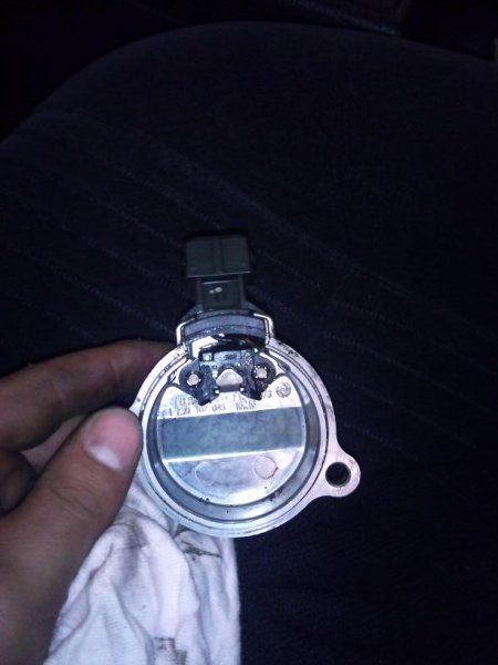

er det kam sensoren som dere referer til som en halv giver???
Såvidt jeg kjenner til så sitter kamsensor bak kamdrevet foran på motoren, hallgiver sitter inni fordeleren og kontakten ser du på siden, 3 polet.
Hallsensor på denne sitter i øvre bakkant av venstre topp.
Rund dings med kontakt på.
noen som har ett bilde, eg finner ikke denne delen, jeg har ikke fordeler på min bil. den har elektronisk tenning.
hvis man tenker venstre topp som når man sitter inni bilen, så er denne den enste eg finner som matcher beskrivelsen som eg finner på denne linken http://forum.vwaudi-club.no/showthread.php?t=94268DSC_2149 forandret.JPG
grunnen til at jeg kaller dette kam sensor er fordi jeg googlet nr som stod på den, da kom det opp kam sensor, eg sjekket etka og da kom dette dekselet opp som hall sensor,
takker for all hjelp, kjenner eg begynner og bli desperat, er frustrerende og ikke klare og skjønne ka del man skal skru på.
dere har vært til stor hjelp håper dere ikke er lei mitt frustrert hode.
mvh
bjørn ove
Den delen du har i hånden på bildet, er hall giver, også kalt kam sensor.
Tusen takk for svar, da er det bare og ringe møller, så satser eg på at bilen starter igjen tusen takk for hjelp
It's alive, takker mye for hjelpen, det var denne delensom lagde all hodebryet.
