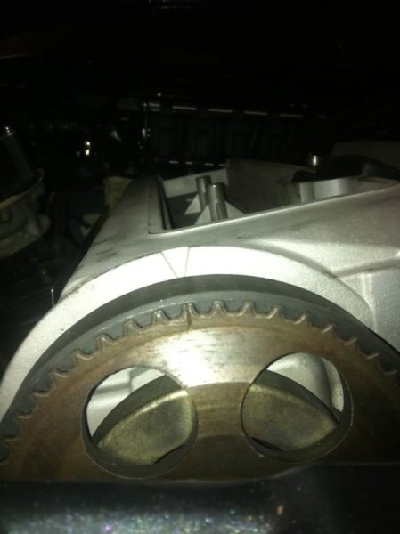

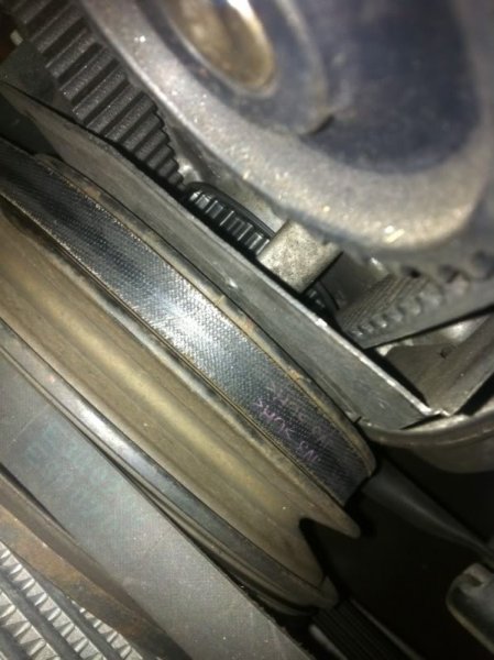

Hvor mye slakke på kamkjede kan tolereres?

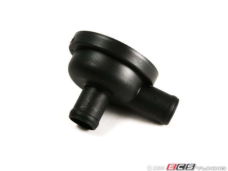

Lurer på om dette kan være fordi jeg har fjerna ventilen på veivhusventilasjonen, har bare slanger direkte til catchtank. Og på denne måten suger den falsk luft. Får skaffe meg en ny og prøve. Stemmer det at det kun skal gå an å blåse gjennom denne ene veien?
Synspunkt?
This part acts as a PCV valve, as it provides a one way exit for gasses built up in the crankcase. Over time, contamination might cause reduced air flow and cracks can occur in the housing. If your car is experiencing a loss of boost pressure, a decrease in performance, as well as rough idle, this valve might to be blame. This valve sits in the in the intake hose that goes down to the turbo inlet.
