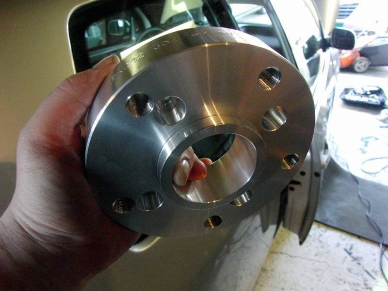

Ingen kræsj med 4x100, her er en av mine adaptere fra 4x100 til 5x130. Alle hullene går klar en annen der.
Jøss. Det hadde jeg ikke trodd. 5x130 funker tydeligvis, ja. Dét var god informasjon, for da åpner det seg plutselig mange flere muligheter ettersom jeg egentlig vil slippe adaptere.

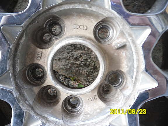

5x114,3 + 4xukjent.
Ser litt sånn der ut. bedre med 5 bolt i utgangspunktet tror jeg.
5x114,3 + 4xukjent.
Siden det bare er 8 hull er nok begge boltsirklene 114,3. ;)
begge sirklene deler hullet øverst til høyre ser det ut til ;)
tipper 4-114,3 og 5x114,3, eventuelt nærliggende med slingrebolt i respektive hull...
