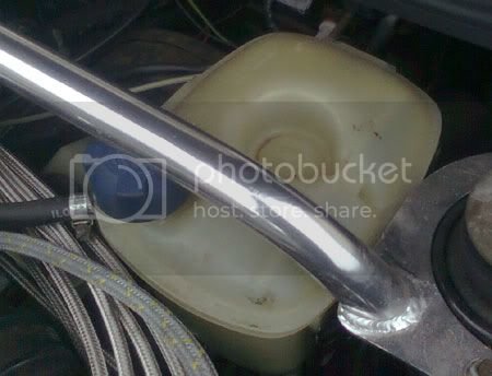

#6 Skrevet Mai 25, 2011 Vi får bytte olje, bremsevæske og frostvæske, samt sjekke bremseklosser/skiver og håpe på det beste. Blir det for varmt får jeg bare kjøre færre runder. Templampa blinker av en eller annen grunn hele tiden, mens nåla virker som den skal (tror jeg..) 0 Del dette innlegget Lenke til innlegg Del på andre sider Flere delingsalternativer...
#7 Skrevet Mai 25, 2011 Vi får bytte olje, bremsevæske og frostvæske, samt sjekke bremseklosser/skiver og håpe på det beste. Blir det for varmt får jeg bare kjøre færre runder. Templampa blinker av en eller annen grunn hele tiden, mens nåla virker som den skal (tror jeg..) Sjekk nivåsensoren på toppen av ekspansjonstanken. Dårlig kontakt der så blinker den. 0 Del dette innlegget Lenke til innlegg Del på andre sider Flere delingsalternativer...
#8 Skrevet Mai 25, 2011 (endret) Jaha.. da sjekker jeg den, ev bytter jeg den bare. Er sånnt Meknonomenvare? Sjekk nivåsensoren på toppen av ekspansjonstanken. Dårlig kontakt der så blinker den. 0 Del dette innlegget Lenke til innlegg Del på andre sider Flere delingsalternativer...
#9 Skrevet Mai 25, 2011 Sjekk nivåsensoren på toppen av ekspansjonstanken. Dårlig kontakt der så blinker den. Du klarer ikke å hoste opp et bilde så jeg vet hva jeg skal se etter? 0 Del dette innlegget Lenke til innlegg Del på andre sider Flere delingsalternativer...
#10 Skrevet Mai 25, 2011 Det er bare 1 ting å se etter egentoig. Oppe på vanntanken sår det en bryter som måler vannstanden. Det kan være denne. Fås kjøpt på mekonomen mener jeg ja. 0 Del dette innlegget Lenke til innlegg Del på andre sider Flere delingsalternativer...
#11 Skrevet Mai 25, 2011 En annen selvfølgelighet er å sjekke at du ikke har noen lekkasjer. Det kan føre til farlige situasjoner både for bilen, din egen og andres del. Ellers er dette en enkel og morsom bil, så så lenge motoren fungerer bra, væskenivåer er på topp og bremsebelegget holder er du klar for mange morsomme runder! 0 Del dette innlegget Lenke til innlegg Del på andre sider Flere delingsalternativer...
#12 Skrevet Mai 25, 2011 (endret) Det er bare 1 ting å se etter egentoig. Oppe på vanntanken sår det en bryter som måler vannstanden. Det kan være denne. Fås kjøpt på mekonomen mener jeg ja. Vel, oppå vanntanken min sitter det ingenting.. Var innom mekonomen på vei hjem i dag og de sa den måtte skaffes originalt. Men det som er merkelig er at det aldri har sitte noe der, og den lampa begynte plutselig å blinke. Har sjekka for lekkasjer men finnner ingenting. Bremsene ser ut til å ha vært nylig byttet, tar sjansen på de. Får ringe Møller etter en slik bryter og høre hvor den skal kobles henn. Ikke lett for en hiddenidiot dette Skal den sitte oppå her? 0 Del dette innlegget Lenke til innlegg Del på andre sider Flere delingsalternativer...
#13 Skrevet Mai 26, 2011 Nå ser jeg at jeg har fått svar ifra Møller: nå er ikke jeg den riktige til å stille diagnose men kanskje du burde bytte termotidsbryter for det er den eneste bryteren nr8. jeg ser på denne bilen som har med vannkjøling å gjøre ! den koster kr 1267,- inkl moms og ligger i Sverige. den er det ikke returrett på så da burde du være sikker på at det er riktig. Litt forvirra her... 0 Del dette innlegget Lenke til innlegg Del på andre sider Flere delingsalternativer...
#14 Skrevet Mai 26, 2011 De som har, har den stående i det søkket du ser i midten av tanken der. Men i ditt tilfelle er det mulig at det er en av sensorene som sitter rett over oljefilteret, eller en defekt i instrumentet. Det siste er nok kanskje mest vanlig. 0 Del dette innlegget Lenke til innlegg Del på andre sider Flere delingsalternativer...
