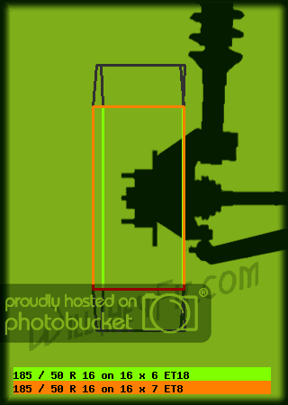

men er foresten 6x14'' de jeg har idag, så kanskje jeg skal gå for 175/45-16 foran
Diameter : 563.9mm - 581.9mm
Circumference: 1771.5mm - 1828.1mm
Poke: 40.2mm - 65.9mm
Inset: 112.2mm - 111.9mm
Speedo error: 0% - -3.09%
Reading at 30mph: 30mph - 29.07mph
Reading at 60mph: 60mph - 58.14mph
Ride height gain: 0mm - 9mm
Arch gap loss : 0mm - 9mm

ok så 195/40-16 på 7'' bredde og eventuelt 185/45-16 på 6'' bredde
som dette da
da 185/45-16 blir det 185/50-160 conti premium contact
