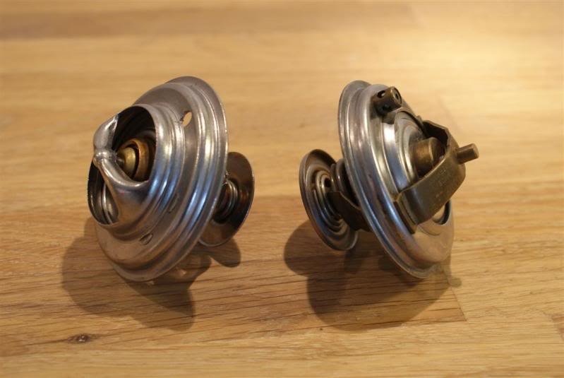

#8 Skrevet Mai 26, 2011 Borre hull i selve termostaten ja, se hvor jeg har borret på bildet, jeg har brukt 5mm og det virker å være litt mye for no bruker den lang tid på å bli varm 3-4mm er anbefalt. Den termostaten til høyre var den jeg tok ut, den hadde som du ser en ventil orginalmontert. Jeg kokte begge to og når den gamle begynte å åpne seg så var den nye helt åpen, det er en såkalt 82 graders termostat som jeg kjøpte på bilxtra. Eller kan du lese litt her: http://forum.vwaudi-club.no/showthread.php?t=156795 0 Del dette innlegget Lenke til innlegg Del på andre sider Flere delingsalternativer...
#9 Skrevet Mai 26, 2011 Takker for tips! Tror jeg skal bytte termostat til en kaldere, om det virkelig er 10* i forskjell på åpningstemperatur så må det hjelpe på Bilen har jo kokt to ganger, bør jeg da bytte topp på ekspansjontanken? Kjøpe på møller? 0 Del dette innlegget Lenke til innlegg Del på andre sider Flere delingsalternativer...
