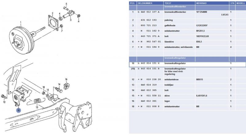

Er det bremsekraftregulator bak på c4 a6? event hvor?
Fikk feil på eu om bremsekrafreg ventilen på min 95 A6 2.5tdi Q. "deffekte mekaniske forbindelser"

Det er eget delenummer for bremsekraftregulator for biler med nivåregulering.
Denne du ikke har?
Ja det er den jeg ikke har forsåvidt. Nå er den delen der til eldre audi og til A6 uten quattro, og kan ikke finne tilsvarende til C4 A6Q i etka. Så tror ikke den skal være der.

Det jeg lurer på er om det ER en slik bremsekraft ventil på noen c4 A6 Quattro? Ser ikke slik ut i etka
Jeg har ikke dette på min A6 2.5 TDi 1995. Hadde den i bukken og stusset på det samme for to dager siden.
