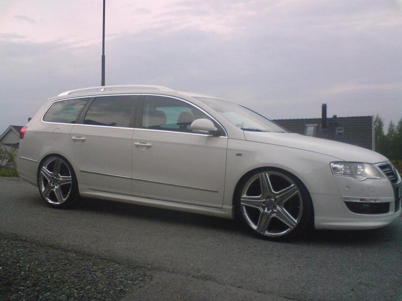

Har kjøpt 8x19" TSW spa felger i et45 på min Passat 3C stasjonsvogn.
Jeg ble ikke fornøyd med utseende etter jeg monterte felgene.
Felgene bygger altfor langt innenfor hjulbuekanten.
Trenger hjelp til forslag av nye felger, vil ha 19" eller 20" men felger som fyller ut hjulbuene litt mer og at kanten på felgen ligger jevnt med toppen av hjulbuen så ikke dekkmønsteret er utenfor.
Er det noen eksperter der ute som kan hjelpe meg litt på vei til å bli fornøyd?
(Har forøvrig justerbart senkesett, så å legge karosseriet "oppå" gummi'n så jeg får ett mer bredt look skal jeg alltids klare med riktige felger)

Hvordan dekk har du? "Problemet" på Passat 3C er at det begynner å subbe bak rundt ET41 med 235 dekk, og da selv med "bare"8 toms felg. Det er også litt begrenset plass innover foran, spesielt med justerbart, så sjekk det før du bestiller felger. 9x20 ET45 med 235/30 20 er kanskje det mest optimale for de som vil ha litt ekstra kule hjul på denne bilen. Men igjen, kjenn etter klaring innover foran. Uten justerbart går 9 tom ET50 akkurat innover. Bak går 9 tom ET60 akkurat innover.
Fant ut dette da jeg pusha på 9x21 ET50 foran og 55 bak med 245/30 21, se halvbra bilde.

Ja sett hjulet rett og kjenn hvor mye plass det er mellom felgen/dekket og fjærbenet. Ikke lett å måle akkurat, men det gir en pekepinn om du får inn lillefingeren eller ei :)
Ja da kan du nok velge ET ned mot 40 uten problemer med enten 8,5 eller 9 toms felg. Du kunne også satt på en 5mm spacer på de du har, men spørs om du synes det er nok.
Sjekk de vanlige sidene, bilprodukter, martins, felgimport, finn etc etc. Eller se etter brukt på finn, her i klubben på ebay e.l. Vanskelig å anbefale felger da det finnes så mye forskjellig.
9 tom med 225 dekk blir litt strekt da, kanskje 8,5 tom ET40 er et ok kompromiss, da havner felgen ca 11mm lengre ut enn i dag.

Jepp men hvis bilen skal brukes hele året og hjulene aldri skal subbe, så ville jeg valgt 8,5x20 ET45 med 235/30 20. Da beskytter også dekket felgene litt.
