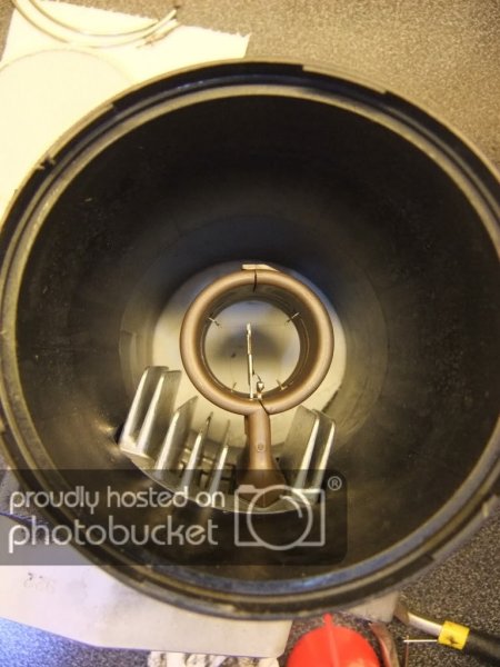

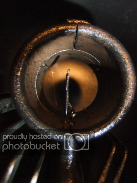

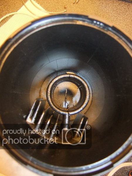

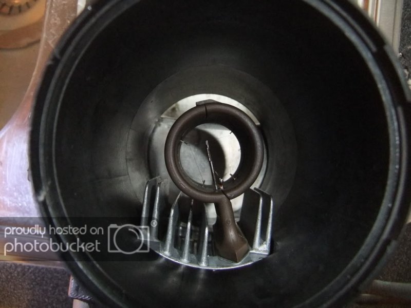

#1 Skrevet Mai 31, 2011 Guten tag! Har hatt problemer med rykking av og til under kjøring med min S2 og har mistenkt LMM`n fra første stund. Når jeg idag skulle skifte luftfilter på bilen( orginal boks med KN filter) så oppdage jeg at filteret var oljete og tenkte f*** er det muli... Skjønnte da fort at LMM`n måtte værre full av dritt pga dette. Og det så jeg jo fort når jeg fikk av LMM`n og fikk lyst oppi`n. Den var stinn av olje ( se bilder nederst) Jeg mistenker at forrige eier har brukt et oljeinnsatt KN filter. Men finnes det andre grunner at det kan legge seg olje på lmm og luftfilter? Hilsen Nysgjerrig. Har renska lmm`n med crc elektrorens nå og tror å håper at bilen slutter og rykke Lmm før rens: LMM etter rens: 0 Del dette innlegget Lenke til innlegg Del på andre sider Flere delingsalternativer...
#2 Skrevet Mai 31, 2011 Hjalp ikke på rykkinga dette gitt.... Rykker litt sporadisk, men ofte etter man har slippet gassen og gir på igjen fra 2-2300rpm.... 0 Del dette innlegget Lenke til innlegg Del på andre sider Flere delingsalternativer...
