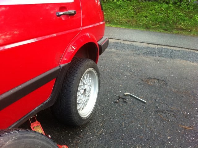

Da har jeg hentet felgene og bare sjekket hvordan det kommer til å bli med innpress. Fy f det kommer til å bli bra : eek :
Gleder meg skikkelig :D
Vi får satse på at det blir bra :)
Jeg er overbevist om at det blir bra! :)
