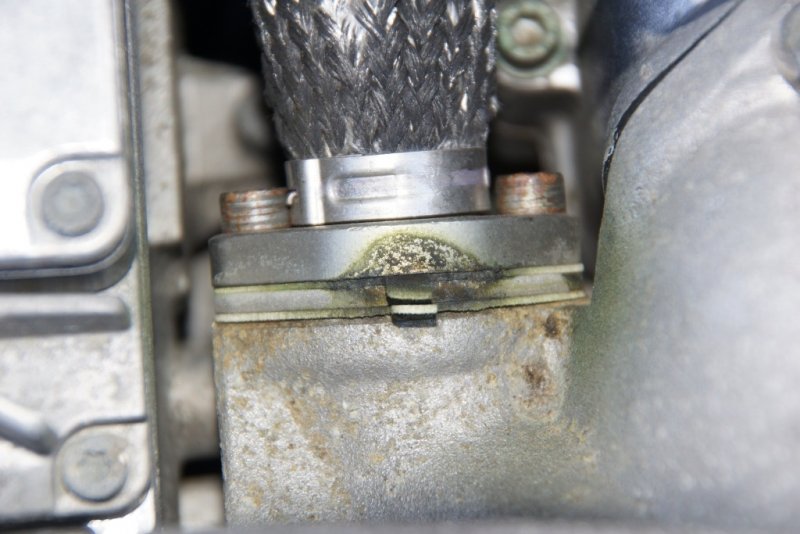

#8 Skrevet Mai 29, 2013 1998 mod AKE motor? Montert blindlokk mellom EGR rør og innsug, pakninger på begge sider. Ikke noe feillmelding, og bilen ble sprekere og fikk bedre respons. 0 Del dette innlegget Lenke til innlegg Del på andre sider Flere delingsalternativer...
#9 Skrevet Mai 30, 2013 1998 modAKE motor? Montert blindlokk mellom EGR rør og innsug, pakninger på begge sider. Ikke noe feillmelding, og bilen ble sprekere og fikk bedre respons. Hva er det som menes med pakninger her? 0 Del dette innlegget Lenke til innlegg Del på andre sider Flere delingsalternativer...
#10 Skrevet Mai 30, 2013 Her: 0 Del dette innlegget Lenke til innlegg Del på andre sider Flere delingsalternativer...
