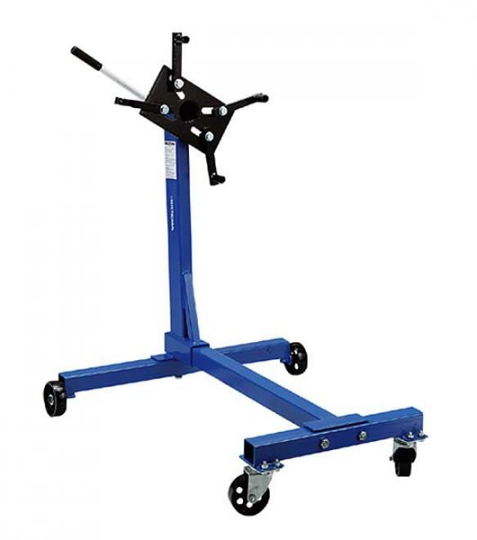

Regner med at det er mange som bruker Biltemas sitt motorstativ. Hvordan er kvaliteten på dette? Kapasitet er maks. 450 kg. Men jeg vet jo hvordan kvaliteten på mye av det som kommer derfra er...
Har også hørt rykter om at det bikker litt med motor festet på... Er dette tilfelle?
Er det greit kjøp eller bør man kjøpe noe annet?
hvis du ser på bildet der så ser det ikke ut å være noen grunn til å bekke.
Ser jo jævla bra ut egentlig

Helt kurant den til biltema...eneste jeg kan klage på er at de røra til å feste mororen fast med skulle vært litt lenger....da det foret jeg bare ut med noen muttere slik at det passa på motoren pga svinghjulet kom litt langt ut. hadde jeg tatt av svinghjulet hadde den nok passa.
Jeg har brukt dette til flere motorer, blant annet en V8'er i godt gammeldags støpejern. Antar den veier litt mer enn en 5'er.
Ikke noe å utsette på mitt stativ i hvert fall...annet en at det kan se litt skummelt ut fordi det fjærer litt...
