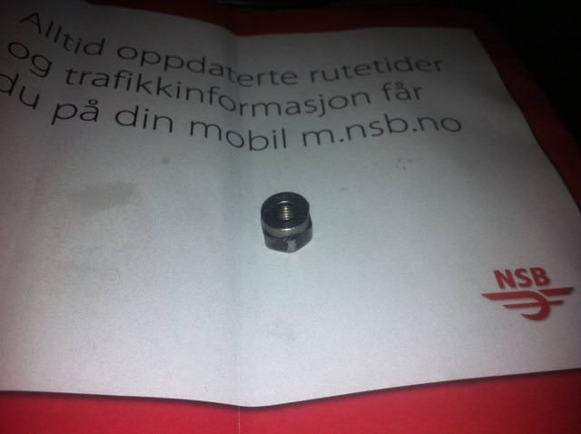

Var ute å kjørte Golfen i stad for å kjøpe litt godis, og måtte gi på litt. Plutselig ved 5k omdreinginger sa turboen takk for seg og det kom masse fin svart røyk ut. Fortsatte å kjøre og så det kom mer og mer hvit røyk ut. Fikk kommet meg til kompisen min som jeg er hos og dro av innsugsrøret, og der lå jammen meg denne : eek ::
Turbinen har slått seg inn i kompressorhuset og går så vidt rundt. Heldigvis har jeg K24 som ligger å venter. Er selvsagt snakk om 1.6TD motoren.
Faen eller ass'... Lille K14 drittturbo : bråk :
