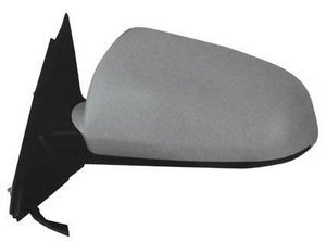

#1 Skrevet Juni 17, 2011 (endret) Hei. Har kjøpt meg stort speil til høyresiden fra England over ebay. Og da selvfølgelig var dette noe defekt. Plasten lengst mot døra hadde knekt litt. Men har enda gamlespeilet, så tenkte å byee plast på disse. Så mitt spørsmål er hvordan jeg lettest mulig får av den fjæra inni for å få bytta den innerste plasten på speilet? Svarte palsten til venste i bildet jeg vil bytte. Et par hurtigtvinger gjorde susen. Klemte sammen fjæra å pressa av låseskiva. 0 Del dette innlegget Lenke til innlegg Del på andre sider Flere delingsalternativer...

#3 Skrevet Juni 17, 2011 har fått av den fargede plasten. Så er ikke den jeg skal ha av. Er den innerste svarte.. og der ser det ut som at en må løsne et stempel og en fjær for å få den ut. Tenkte på noen lure triks for å få den av og på kjapt. 0 Del dette innlegget Lenke til innlegg Del på andre sider Flere delingsalternativer...
