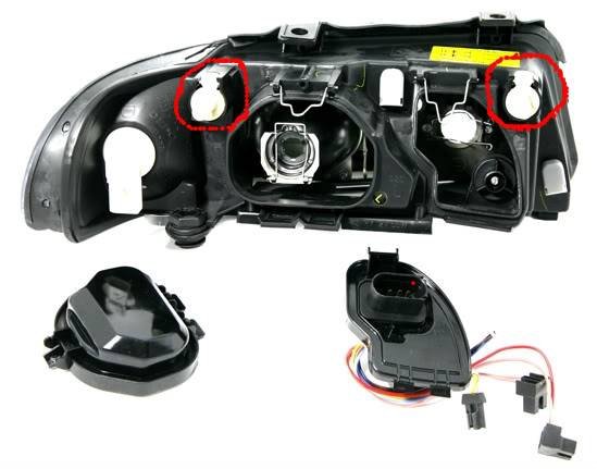

Ja, du har to justeringsskruer på selve lykta. En justerer opp og ned, og den andre justerer sidelengs. :)

Nærmest blinklys (ytterst) er høydejustering, innerst er sidelengs justering. Dra til et bilverksted eller NAF og få justert lysene der. Det er absolutt best.
OKay, takk for bildet:D
