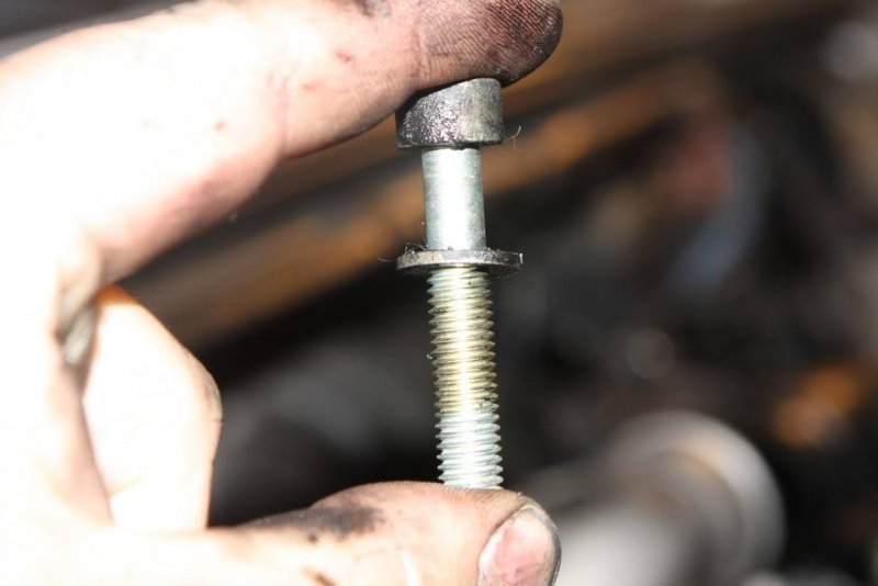

#1 Skrevet Juni 20, 2011 (endret) Har skrudd av 5 unbrakoskruer, men er det fler, eller har jeg skrudd av feil skruer? Sitter i verkstedet,så haster:p 0 Del dette innlegget Lenke til innlegg Del på andre sider Flere delingsalternativer...
#2 Skrevet Juni 20, 2011 Det er nok 6 stk, 3 korte og 3 lange, mener jeg. 0 Del dette innlegget Lenke til innlegg Del på andre sider Flere delingsalternativer...

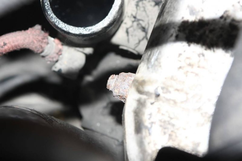

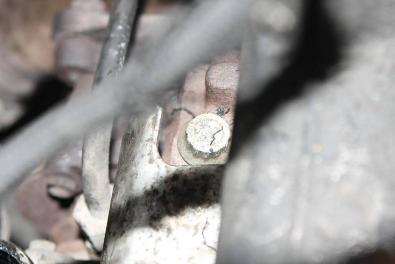

#3 Skrevet Juni 20, 2011 (endret) Hmm, unbrako, altså? Jeg ser noen vanlige sekskantmuttere, og to tolvkanta skruer. De jeg har skrudd av er like lange. Men sitter innsuget skrudd bare ovenfra, eller eller er det noen under også? 0 Del dette innlegget Lenke til innlegg Del på andre sider Flere delingsalternativer...
#4 Skrevet Juni 20, 2011 Er det disse jeg skal skru av?: Og skal disse også skrues av (2stk)?: Unbrakoboltene jeg skrudde løs var sånn: 0 Del dette innlegget Lenke til innlegg Del på andre sider Flere delingsalternativer...
#5 Skrevet Juni 20, 2011 6 stk M8x45 Umbraco De mutterne du ser der, er til eksosmanifolden. Husker fra jeg selv skrudde på en slik, at det var vanskelig å komme til. Endte med å skru av eksosmanifolden til slutt 0 Del dette innlegget Lenke til innlegg Del på andre sider Flere delingsalternativer...
#6 Skrevet Juni 20, 2011 Ja, trangt og jævlig er det visst:p Så da har jeg skrudd på de riktige skruene, men jeg mangler altså en? Hmm, skjønner ikke hvor den sitter, men... 0 Del dette innlegget Lenke til innlegg Del på andre sider Flere delingsalternativer...
#7 Skrevet Juni 20, 2011 Ja, trangt og jævlig er det visst:p Så da har jeg skrudd på de riktige skruene, men jeg mangler altså en? Hmm, skjønner ikke hvor den sitter, men... Hvis du ser på bildet jeg la ved, så ser du at de sitter paralellt. Den er nok der et sted 0 Del dette innlegget Lenke til innlegg Del på andre sider Flere delingsalternativer...
