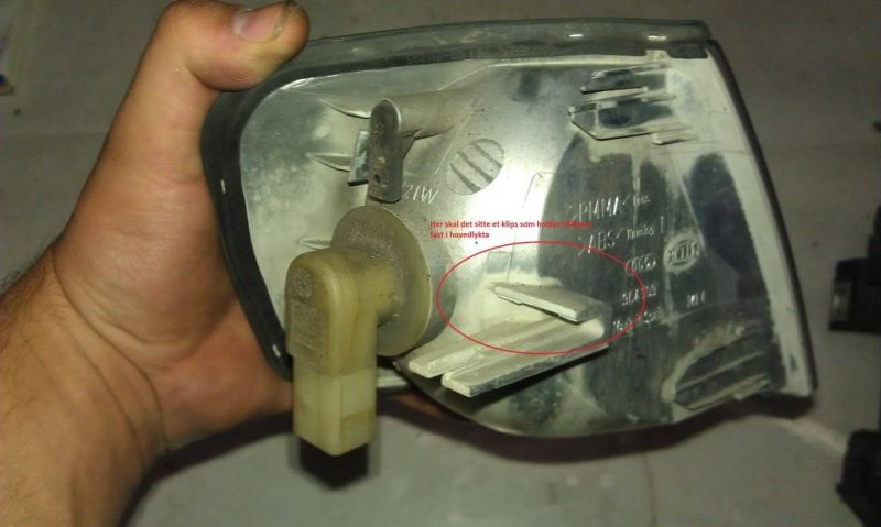

#7 Skrevet Juni 22, 2011 Hehe, blinklyset sitter med en klips lignende sak inntil hovedlykta. Du kommer garantert til å knekke den, men det gjør ikke noe, blinklysene henger på uansett:p Skal ut i verkstedet i kveld, så kan prøve å ta noe bilder til deg da:) 0 Del dette innlegget Lenke til innlegg Del på andre sider Flere delingsalternativer...
#8 Skrevet Juni 22, 2011 Hehe, skjønner! Det hadde vært klinkende gromt om du fikk gjort det! Takk for hjelpa! 0 Del dette innlegget Lenke til innlegg Del på andre sider Flere delingsalternativer...

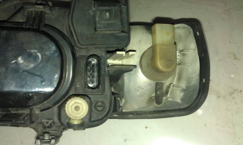

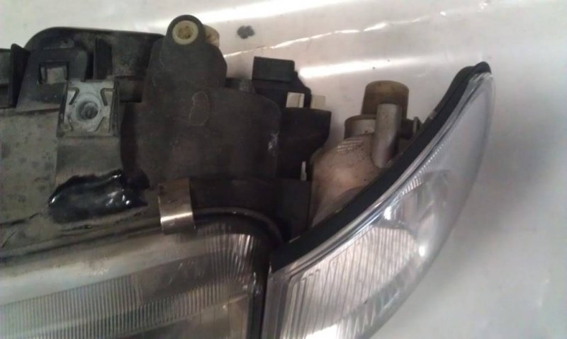

#9 Skrevet Juni 22, 2011 Dette er hva du ser når du åpner panseret: Fra baksiden: Press det klipset som mangler på bildet og dra ut blinklyset:) 0 Del dette innlegget Lenke til innlegg Del på andre sider Flere delingsalternativer...
#10 Skrevet Juni 22, 2011 Allriight, tuuusen takk! NÅ burde det gå ann å komme litt lenger!;p Takk for hjelpa og bilder! 0 Del dette innlegget Lenke til innlegg Del på andre sider Flere delingsalternativer...
