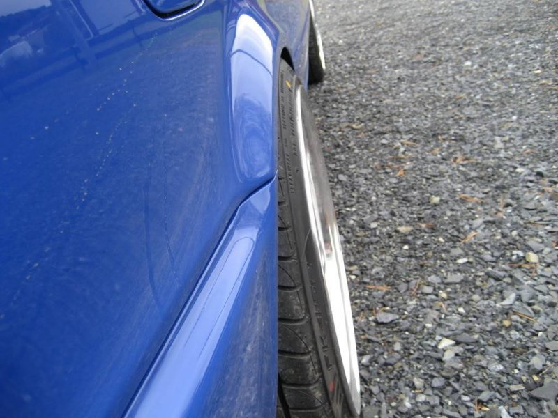

9.5 bak på et 52 vil stikke en god del utenfor. Bygde om til 9" bak, kjører på som nevnt over her 225-35-18.

Her har du 225-35-18 på 9", Falken 452.
