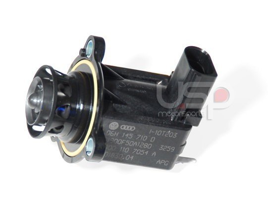

#4 Skrevet Juli 4, 2011 Nei det er ikke N75 ventil det er snakk om.. Det er resirkuleringsventilen som avlaster trykket fra turboen når gasspjeldet lukkes.. Denne: Byttes like gjerne godt med en i alu med en gang, da disse holder mye lengere.. Link til Forge sin: http://www.forgemotorsport.com/content.asp?inc=product&cat=010102&product=FMFSITVR 0 Del dette innlegget Lenke til innlegg Del på andre sider Flere delingsalternativer...

#10 Skrevet Juli 5, 2011 Kjøp værtfall original resirk! Den forgen krever litt skruing. Søk litt på nettet og finn delenr til den orignialventilen som har stempel. Den er bedre enn den med membran som sitter der i dag. Mener den med stempel sitter på 2.0 TFSI med 211hk. 0 Del dette innlegget Lenke til innlegg Del på andre sider Flere delingsalternativer...
