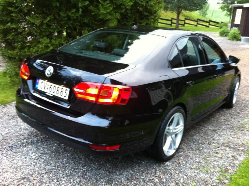

Da sitter de nye felgene på bilen, sitter perfekt bak og stikker bittelitt ut foran men ikke noe skjemmende:)
To crapy Iphone bilder...,
