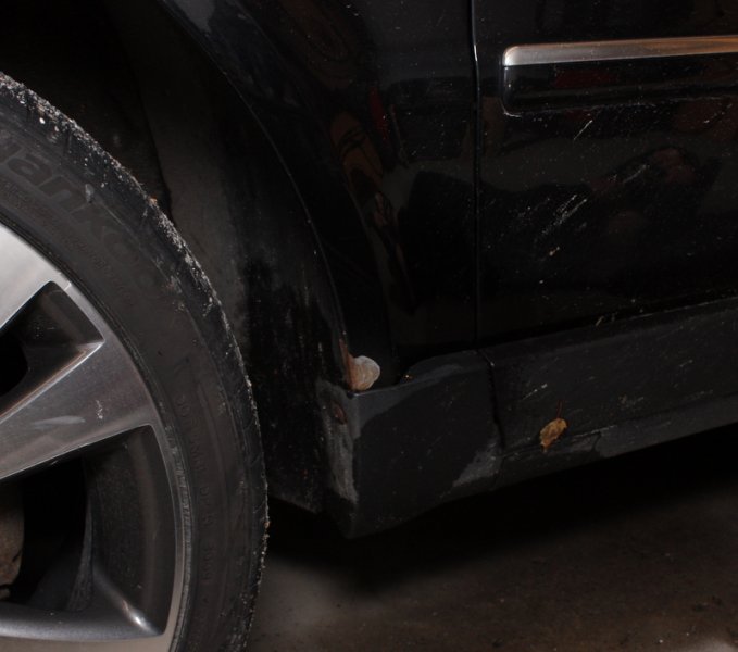

Har noen stygge flekker i hjulhusene etter steinsprut som jeg tenkte å fikse før jeg reiser på ferie til mandag.
Har vært på møller og kjøpt to sett med lakk. et mini sett med kost -farge og klarlakk.
og et stort sett med sprayflasker i farge og klarlakk.
Hvordan skal jeg gå frem for å unngå at det ser helt forjævlig ut?

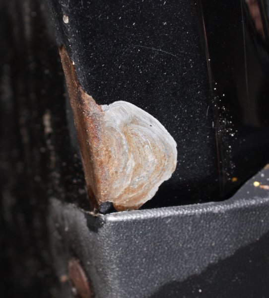

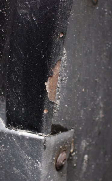

lakken på skjermene er helt borte, ned til zink'en eller hva de har hatt på
vis meg gjerne steg for steg
Må nesten legge ut bilde så vi kan se hvor ille det er
Ok, jeg ville gjort følgende om du ikke skal hellakkere.
1) ta av alle deksler og slikt rundt skaden
2) puss godt ned, fjern -all- form for rust/skade
3) spray på zink/galvanisering og grunning
4) 3-4 tynne lag med lakken du har kjøpt
5) klarlakk
For mindre skader som steinsprut, drypp forsiktig med en nål eller tannpirker ned i skaden - hender at man må pusse ned "puppen" - vent noen uker og poler over med maskin for best resultat.
Dette var en kjapp forklaring, ønsker du grundigere? (PS: jeg er ingen pro på dette, men har hobbylakket endel - mulig det kommer bedre tips under dette innlegget) :)
du har vell ikke tenkt og lakkere hele skjermen ?. bare der du har skade og så polere. slip færdig og klar til lakk. så slip greit rundt områdene du skal lakke med 2000p eller mere så slipper du skille og riving etter poleringen og du bevarer det meste av orginal lakken
ville ha teipet vekk akuratt i kanten på skjermbuen din og holdt meg innenfor den
evt bare teipe vekk mest mulig og pensle. sort bil viser lite helt nederst :)
på jobb har jeg lakket hele såklart men nå er det hobby måte og proff måte :)
