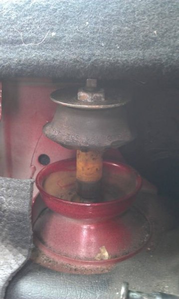

har et problem med bilen, veit ikke helt hva det kan være.
problemet er at demperen går gjennom og opp mot hatthylla, men er ikke rustet ser ut som ei foring som er problemet.
noen som har erfaring med dette??
legger å ved et bilde av problemet.
Om fjærskåla har samme låsesløsning som på Einser kan dette skyldes at låseringen til øvre fjærskål har løsna/blitt borte. Da er det ingen ting som holder fjæra og fjærskåla i spenn mer og stempelstanga kan da uhindret stige opp i bagasjerommet. Som regel løsner låseringen enten pga. alder og/eller at man drar til toppmutteren for hardt.
fjærskåla har en tendens til å ha gått i oppløsning også :P
disse skal fortsatt være å få tak i på møller
