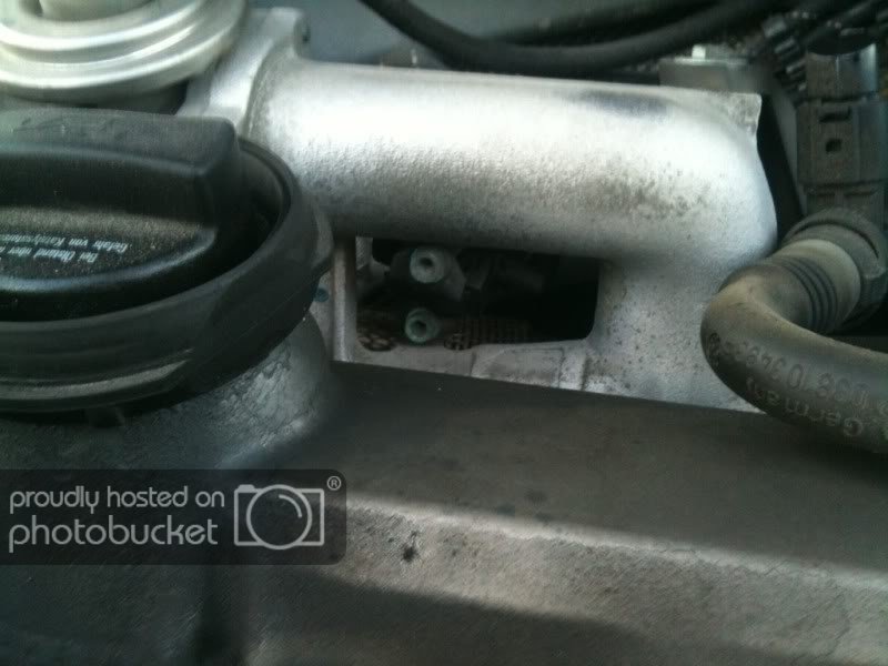

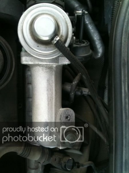

Edit: Kan det være den sensoren som står under innsuget her Roger? Fant ikke noe annet i nærheten av innsuget som hadde vakumslanger.
Truls.
Nei, er ikke den delen der.
Delen du skal lete etter sitter med 2 stk stjerne skruer i innsugsrøret ditt, turborøret/trykkrøret fra IC til innsug.
Ah!:o
Da får vi prøve igjen i morgen:)
Ta et oversikt over motorrommet ditt uten motordeksler så skal jeg peke på delen. :)
