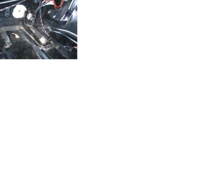

har henger feste ja, da her det vel disse vinklene du meiner då?! kor er di andre boltene då? dei finne eg ikkje...
det skal vel egentlig være en bolt bakover og to stk som går ned igjennom
det vinkeljernet du har der, samt en bolt som går ned og igjennom foran
vineljernet. Nå har jeg HELT andre vinkeljern (rettere sagt hadde....) og

Har du tatt vekk de boltene du ser så er du igjennom på den biten da ;)
stemme d går 2 bolter ned og ein bakover...men er d flere bolter og?
jeg hadde altså seks stk som gikk ned.
To gikk helt igjennom og en gikk bare inn i fangervangen.
Ser du ikke fler bak der så er det ikke fler ;)

hmm. så den bolten som står ca 20 cm forran vinkeljernet (inn mot kupeen liksom) skal og av?
hehe nei :D
(om jeg forstod deg riktig nå da)
på bildet ditt så ser du jo bolthullet som går bakover ut av
bagasjerommet, samt de to første som går ned og igjennom
bakfanger/vangen bak. Er evt en bolt til som går loddrett ned
helt likt som den ene lange som er i vinkeljernet.
Mener det var en 12cm 8.8 bolt på min.
kikker du under bilen din bak, så ser du i slepekroken som er
sveiset i vangen bak der at her setter bakre (kortere) bolt seg
fast i en innsveiset mutter på den lille flaten i slepekroken.
Foran denne - skal vi si 10cm? - så ser du første 12cm bolt går
igjennom og er festet i egen løs mutter. Så følger du bare fremover
15cm til eller noe slikt og ser evt neste bolt også.
edit: JO! den skal av! "inn mot kupeen" tenkte jeg nå som innover i baksete
ryggen, men ja, ca 15-20cm eller noe lengre inn i bagasjerommet ja.
Jeg som tenkte helt feil der nå.
hmm. har løsna dn siste nå den som du må skru ut underbiln der med slepekroken..har fått an ut på sidene og. men der med slepekroken så sitter den som faen, og då har eg løsna den umbrako bolten som satt noe innfor J#%&¤%¤ fast, da skal d vel egentli bare vere og bruke makt?! elle er de d enda flere bolter som eg ikkje veit om?!
