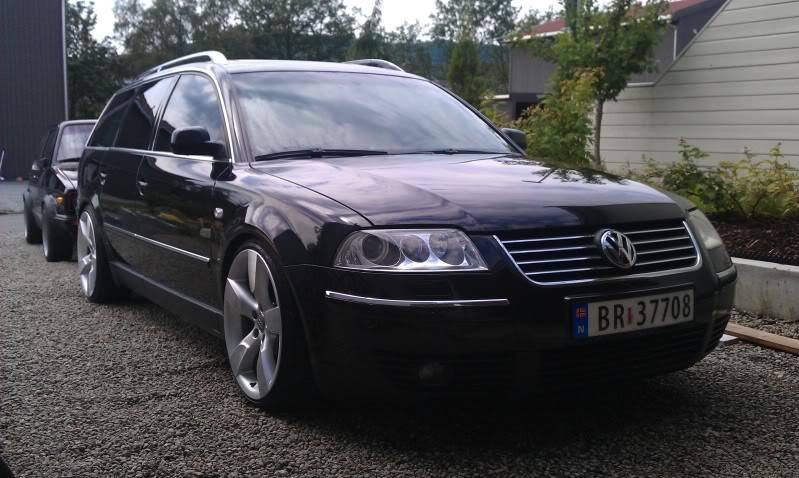

Hvis noen lurer så er det disse felgene det er snakk om.
Vet at de to fremre øvre bærearmene er på tide å skifte ut, men kan umulig tro at de kan ha noe å si her? Ellers har bilen vært igjennom EU uten noen andre merknader så alt annet av foringer skal være i orden.
