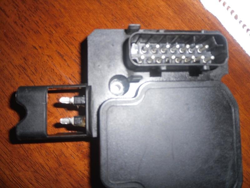

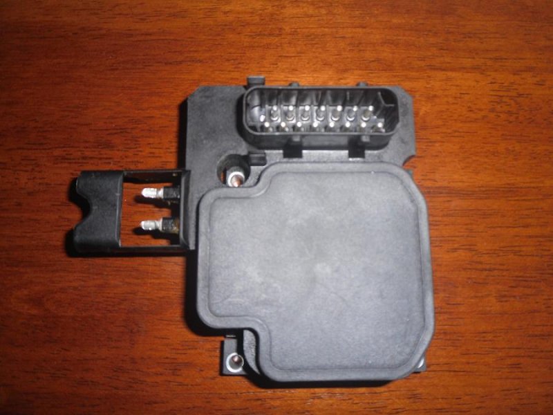

Ting tyder på defekt ABS modul på min 2003 mod allroad 2.5 TDI. bilen har gått 199 000km
EDIT:etter det jeg har funnet ut har denne bosch 5.0 modul,

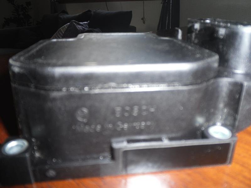

Demonterte nettopp modulen. den har bosch stempel, men ingen delenr stemplet på. ingen nr i det hele tatt, (utenom PA 6.6 GF 30, som angir plast kvaliteten)
EDIT: da har jeg funnet ut at jeg har bosch 5.0 ABS som har en "ekstern " ABS hjerne som sanns er feilen, denne sitter montert i coupe en eller annen plass... Tips til hvor den sitter mottass med takk :)
den skal ligge på passasjersiden, bak hanskerommet ca. ivertfall det Autohidden kommer opp med :)
Takker :) har funnet den, og kontstatert at den er feilkilden grunnet fukt. rengjort med elektronikk rens, men må kodes opp på nytt , så må finne ut hva koden skal være :)
