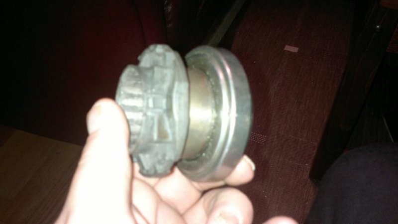

Mål på hylse for tilton trykkplate
det eg gjorde eg brukte den bakkelitt hylsen som dem kaller den den plastbiten som siterfast på clutch armen der det gammle utløserlageret var festet til,tok et rør som gjekk akkuratt utpå den plast dele så dreide eg ned en kant som går inn i sjølve lageret å presset lagere innpå den delen eg dreiet ned så har den en avstand på 12 mm fra plastdelen og fram til lageret. sjønner du hva eg meiner ?
