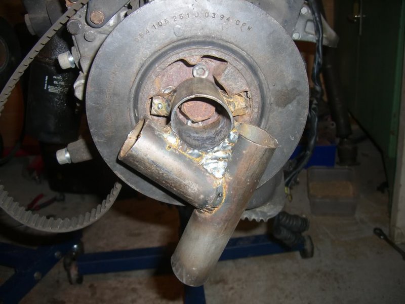

Du kan lage deg et slikt verktøy selv hvis du har sveirseapparat og litt jern...
Finn et rør som passer inni sv.demperen og skjær ut et hakk sil den tappen inni der, sett moroten i dødpunkt, og sveis på armer fra det røret og bort til 2 -3 punkter som du kan skru fast armene i.. De kan du lage av flattjern.. Håper du skjønte forklaringen :)
Pass på å ikke bruke for tynt gods på verktøyet du lager, da det sitter med sykelig megdre kraft som du sier.

Såpass ja.. jaja, jeg bruker iallefall hjemmelaga mothold:P Men det sitter jo så godt at den og bøyer seg da..

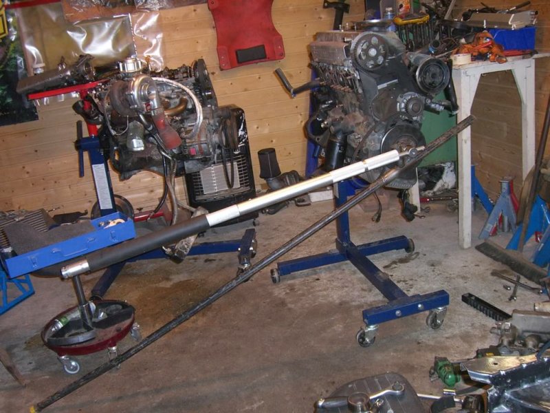

Heisann.
Her ser du ett verktøy jeg lagde, men da med motor på bukk.
Genial patent Kristian! :)
