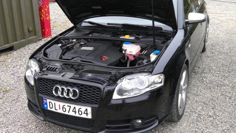

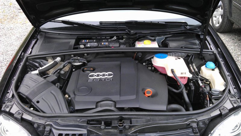

#1 Skrevet Juli 25, 2011 Trenger hjelp til å se om det mangler et plastdeksel i motorrommet. Den var sånn når jeg fikk den fra forhandler.. Det ser ut som om det er laget spor til et deksel over batteriet og bremsevæsketanken.. Noen som kan bekrefte/avkrefte det? Bilen er en A4 2008 mod, 2,0tdi. På forhånd takk! 0 Del dette innlegget Lenke til innlegg Del på andre sider Flere delingsalternativer...
#2 Skrevet Juli 25, 2011 Jeg tror ikke alle utgaver av B6 og B7 kom med det dekslet. Min B6 ble levert med det, men sett flere som ikke har. 0 Del dette innlegget Lenke til innlegg Del på andre sider Flere delingsalternativer...
#3 Skrevet Juli 25, 2011 ok! Takk! Noen som vet om det er mulig å kjøpe det, selv om den ikke blir levert med? 0 Del dette innlegget Lenke til innlegg Del på andre sider Flere delingsalternativer...
#4 Skrevet Juli 25, 2011 Får kjøpt det på Møller bla. Kan sikkert finne delenr. på det jeg har på min i morgen hvis du ønsker (kan ikke garantere at det er samme deler som til B7). 0 Del dette innlegget Lenke til innlegg Del på andre sider Flere delingsalternativer...
#5 Skrevet Juli 25, 2011 Supert hvis du gidder det! 0 Del dette innlegget Lenke til innlegg Del på andre sider Flere delingsalternativer...
#6 Skrevet Juli 26, 2011 Spurte en på jobb om bilen hans kom med deksel over batteriet og bremsevæsketanken (A4 2008 avant 2,0 TDI), og han nevnte at han spurte på møller etter det og fikk beskjed at det ikke skulle være deksel på disse bilene. 0 Del dette innlegget Lenke til innlegg Del på andre sider Flere delingsalternativer...
#7 Skrevet Juli 26, 2011 Vet jeg har sett noen batterideksel på ecs tuning:) 0 Del dette innlegget Lenke til innlegg Del på andre sider Flere delingsalternativer...
#8 Skrevet Juli 26, 2011 Delenr til B6 er iallefall: 8E1 819 447 A - Dette er det som går over hele åpningen 8E1 819 422 - Dette er det lille lokket som sitter over selve batteriet. Antar at disse passer B7 også, men jeg er ikke helt sikker. 0 Del dette innlegget Lenke til innlegg Del på andre sider Flere delingsalternativer...
#9 Skrevet Juli 28, 2011 takk for svar! Skal høre med Møller om det passer til min også! 0 Del dette innlegget Lenke til innlegg Del på andre sider Flere delingsalternativer...
