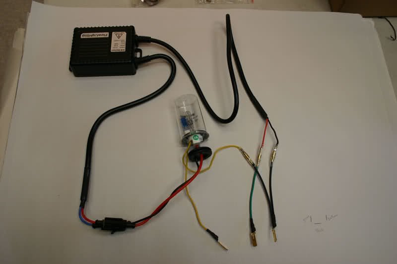

#10 Skrevet Juli 27, 2011 Hva kan jeg gjøre for å unngå å få en ubehagelig overraskelse da? Koble fra batteriet? Bare og vente i ca 20 minutter etter at du har slått av bilen / lysene så skal ballasten være helt utladdet. Du trenger ikke og bytte ballasten visst den enda fungerer Slik er det koblet opp: Her er det da H4 pære men det har ikke noe og si, også kan du se bort i fra den gule ledningen 0 Del dette innlegget Lenke til innlegg Del på andre sider Flere delingsalternativer...
