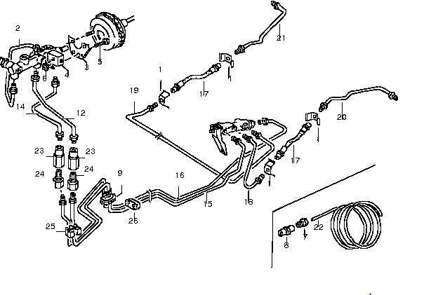

#1 Skrevet August 4, 2011 Hei, Hadde bilen på eu kontroll i dag. Her viste det seg at bremsene på høyre side klarte 100Nm, mens bremsene på venstre side klarte 400-500Nm. Både foran og bak. Noen som har tips? Det er installert et MK1 GTI bremseanlegg med lasteventil. Hånbrekket var prima! Mvh Jørn 0 Del dette innlegget Lenke til innlegg Del på andre sider Flere delingsalternativer...

#3 Skrevet August 5, 2011 Merker du dette ved hard nedbremsing? At bilen drar til en side? Hvis ikke hadde jeg vurdert å tatt testen en annen plass, da det høres litt merkelig ut at det er akkurat like stor forskjell fremme og bak.... Du har ikke kobla lasteventilen feil da slik at du struper inn bremseeffekten på høyre side istedenfor på bakjula? Hehe 0 Del dette innlegget Lenke til innlegg Del på andre sider Flere delingsalternativer...
#4 Skrevet August 5, 2011 Dette er nok luft i ene kretsen, koble fra fjøren på las ventilen og sett på et strips sånn at den er i bunn, da er den max open og det er enklest å få luftet skikkelig. 0 Del dette innlegget Lenke til innlegg Del på andre sider Flere delingsalternativer...
#5 Skrevet August 5, 2011 Dette er nok luft i ene kretsen, koble fra fjøren på las ventilen og sett på et strips sånn at den er i bunn, da er den max open og det er enklest å få luftet skikkelig. Ene kretsen går ikke på samme side foran og bak. 0 Del dette innlegget Lenke til innlegg Del på andre sider Flere delingsalternativer...
#6 Skrevet August 5, 2011 Den gjør lett det vis en ikke har hatt tunga rett i munnen når en legger nye bremserør til og fra last ventilen.... 0 Del dette innlegget Lenke til innlegg Del på andre sider Flere delingsalternativer...
#7 Skrevet August 5, 2011 Hei, Det er det som er så rart, at jeg føler ikke at den drar til siden ved bremsing. Jeg har koblet det slik som dette: Blir oppriktig skuffet over meg selv hvis jeg har lagt rør feil, da jeg ofte sjekker røropplegget på supply båter under bygging... Men dette må jo sjekkes. Jeg skal prøve å stripse armen for å se om det blir noe bedre å lufte. Det skal nevnes at jeg hadde et helvette med å lufte anlegget da. vanligvis starter jeg med den bremseenheten som er lengst borte fra hovedsylinderen. Men jeg fikk ikke pedal. Så jeg bytte bremsepumpe da jeg trodde denne var defekt. Samme problemet med denne også. Til slutt så lot jeg alle luftenippler stå oppe til det rant ut bremseveske. Da fikk jeg pedal etter en liten stund. Mvh Jørn 0 Del dette innlegget Lenke til innlegg Del på andre sider Flere delingsalternativer...

#11 Skrevet August 15, 2011 Merker du dette ved hard nedbremsing? At bilen drar til en side? Hvis ikke hadde jeg vurdert å tatt testen en annen plass, da det høres litt merkelig ut at det er akkurat like stor forskjell fremme og bak.... Du har ikke kobla lasteventilen feil da slik at du struper inn bremseeffekten på høyre side istedenfor på bakjula? Hehe Bingo, var rulla til EU verkstedet som var feil! 0 Del dette innlegget Lenke til innlegg Del på andre sider Flere delingsalternativer...
