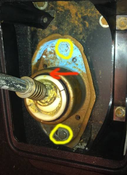

#12 Skrevet August 22, 2011 Har vært å skrudd litt i kveld, og trok et bilde som jeg har tegnet litt på! Tror dette kan hjelpe deg å få tilbake 1 og 2 gir. løsne de to boltene ringet inn i gult, og skyv hele plata mot venstre noen mm, stramme og teste!? 0 Del dette innlegget Lenke til innlegg Del på andre sider Flere delingsalternativer...
#13 Skrevet August 22, 2011 Jeg har første og andre gir, men de ligger under revers sperra. Og revers er enda lenger til venstre igjen, så det får jeg ikke lagt i.. 0 Del dette innlegget Lenke til innlegg Del på andre sider Flere delingsalternativer...

#16 Skrevet August 22, 2011 Skjønte at ikke du manglet 1 og 2 helt, er akkurat samme problemet jeg hadde! At du må trykke revers-sperre for å røre litt etter 1 gir! Da funker det jeg skriver i siste innlegget mitt!! Jeg gjorde dette i kveld og det fungerte på min! Hvis du i tillegg vil tighte opp girskiftet ditt til orginalstd. kjøper du det av kittene jeg linket til i det første innlegget mitt som passer til din bil! 0 Del dette innlegget Lenke til innlegg Del på andre sider Flere delingsalternativer...
