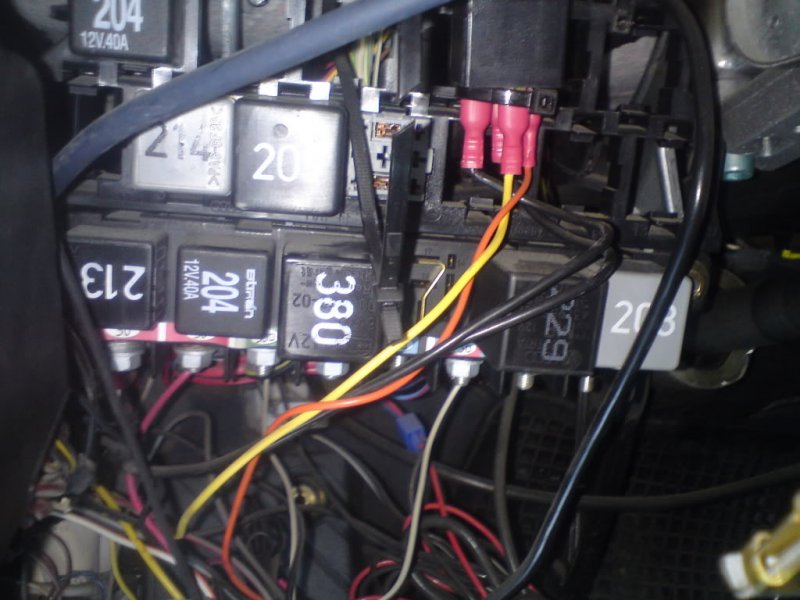

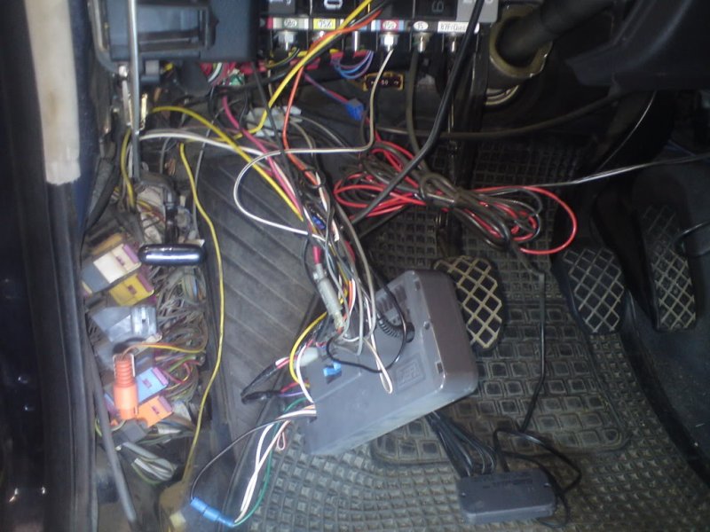

#13 Skrevet August 18, 2011 Her sleng jeg ut noen bilder av noen releer.. Er det noen som vet va nummeret på reelet er ? Å forresten, "sparke brettet" ? Hva i alle dager er det ? første jeg tenkte på var den tingen dere ser på siste bilde der hvor man hviler foten på, men under den var det ingenting, eneste bare en plate.. Elektro er ikke min sterke side forresten.. sku bare nevne det 0 Del dette innlegget Lenke til innlegg Del på andre sider Flere delingsalternativer...
#14 Skrevet August 18, 2011 Å forresten, har fått start nu på biln plutselig.... eneste det jeg har gjort nu nettopp var og ta ut alle releene og sette dem på plass igjen... Dårlig kontakt en plass ? blir veldig frustrert når jeg ikke vet va som var feil... 0 Del dette innlegget Lenke til innlegg Del på andre sider Flere delingsalternativer...
#15 Skrevet August 23, 2011 Det er vanlig at reler kan fuske. Kan hende det virker lenge for så å slutte igjen. Det har kanskje også vært dårlig kontakt et sted, og da du satt de på plass igjen ble det bra igjen. 0 Del dette innlegget Lenke til innlegg Del på andre sider Flere delingsalternativer...
