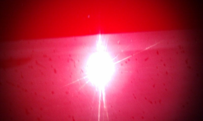

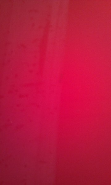

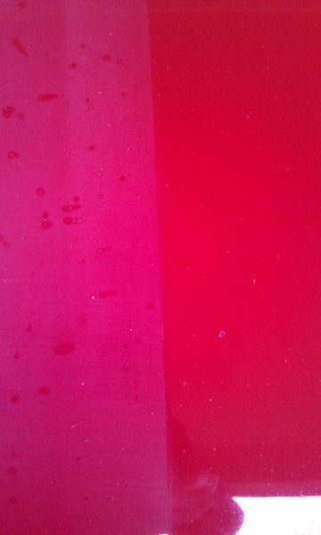

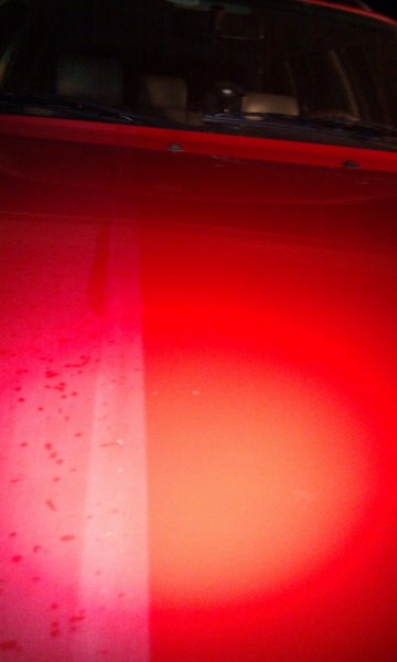

Har lagt ved noen dårlige bilder av lakken, og et forsøk med de produktene jeg hadde som ikke var helt vellykket..
Et dårlig bilde til:
Scholl S3Gold for å fjerne riper og oksydering og Scholl S30+ for å dra opp glans og fjerne kjørespor igjen :)
