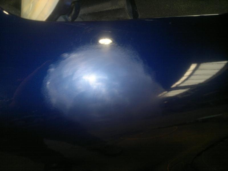

Ca sånn som dette (dette er ikke ment som et svar til Knut Arne). Husker jeg riktig, så var det 2500 papir jeg brukte her. Maskinpolerte etterpå, ble 100%.
