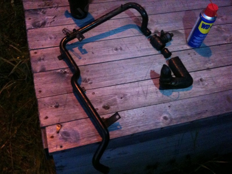

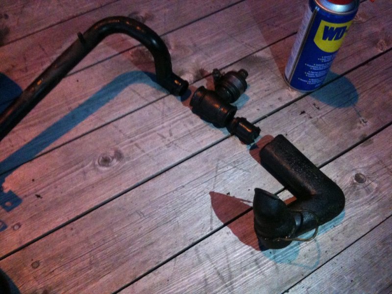

Legger ved et par bilder å lurer på hva dette er. : klø :: vinke :
Delenummeret sto på, men får komme tilbake til det da jeg glemte å skrive det ned.
Det er oljeåndinga. Den lange røret ender i en klokke som sitter mellom LMM og turbo. I andre enden har du T-Stykket på bildet som går opp til innsuget. Den siste delen som ligger der (som forøvrig er knekt) går til et plastikkhus som sitter i blokka.
Takk for det.
Joda, vet at den er knekt. Demonterte det av den grunn.
Dumt spm kanskje, oljeånding. Hva er det godt for?: klø :
