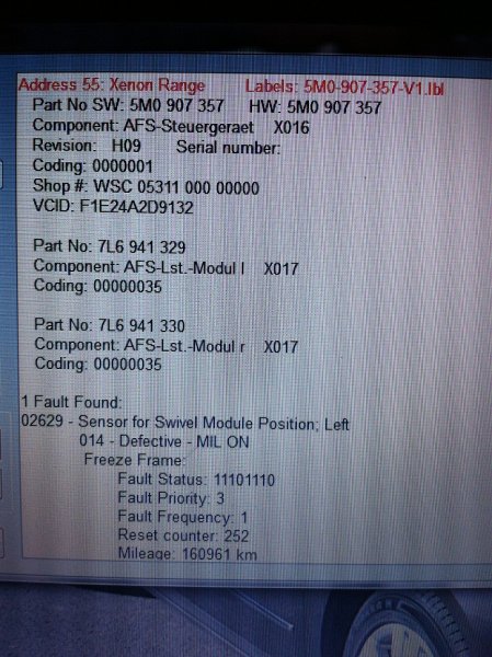

#1 Skrevet August 25, 2011 (endret) Da var det min tur til å få denne feilen: gråter : Og lykta MÅ byttes: bh : 3C0941751D er delenr. som står på lykta, men i følge ETKA skal delenr. slutte på G, så jeg tenker det er fordi denne lykta er oppgradert/forbedret(?)... Lykta var lagervare hos Møller i Trondheim, så da er den kjøpt og betalt, kom på 7245 kr etter VACN rabatt. Har time for justeringer på mandag så da blir jeg å bytte den på søndag, justering koster 475 kr. Så da har VACN medlemskapet "betalt seg selv": rock : 0 Del dette innlegget Lenke til innlegg Del på andre sider Flere delingsalternativer...

#4 Skrevet September 5, 2011 er nok svingmodulposisjonssensor som er defekt. Den er en del av lykta og kan ikke byttes løs. Din er nok utenfor garanti.. er jo over 5 år siden reg dato.. : gråter : 0 Del dette innlegget Lenke til innlegg Del på andre sider Flere delingsalternativer...
#5 Skrevet September 5, 2011 er nok svingmodulposisjonssensor som er defekt. Den er en del av lykta og kan ikke byttes løs. Din er nok utenfor garanti.. er jo over 5 år siden reg dato.. : gråter : Jupp, surt at dette ikke skjedde før januar:( Menmen, slik er livet/(spillet)... Du vet ikke om alle disse lyktene (partnr) jeg ref. til, går overens, slik at jeg slipper modifiseringer? Og kanskje jeg slipper modifiseringer hvis jeg evt. bytter begge lyktene fra f.eks en nyere bil? Og da trenger jeg kun lykta, ikke all elektronikk til xenon og høydejustering? Det flytter jeg bare over fra lykta jeg allerede har? 0 Del dette innlegget Lenke til innlegg Del på andre sider Flere delingsalternativer...

#9 Skrevet Oktober 9, 2011 (endret) LØST... (Ble ei dyr løsning da lykta måtte byttes: bh 0 Del dette innlegget Lenke til innlegg Del på andre sider Flere delingsalternativer...
