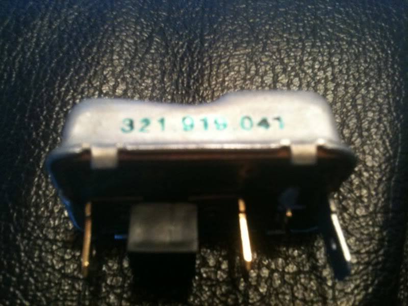

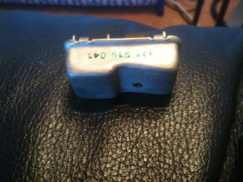

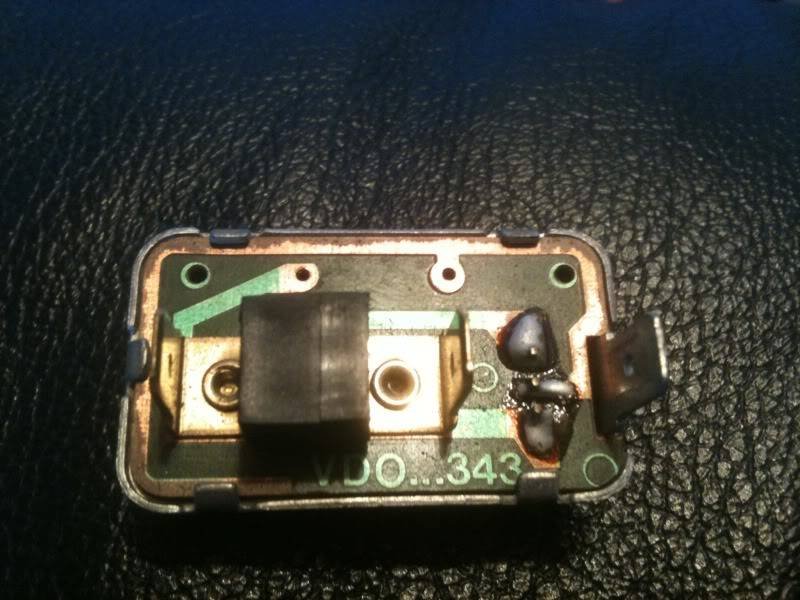

Kom nettopp inn etter å ha gjort samme oppdagelse som deg. Nå har jeg kun løsnet speedometeret å sett bakpå det. Eneste jeg finner er en 2x4cm boks med tre poler og en svart firkantet plastsak. Delenummeret på denne er 321.919.041. På innsiden står det kun VDO 343. Hele denne boksen sitter bak temperaturmåleren (cirka). Tror du det kan dreie seg om samme delen Thorbjørn? Jeg er villig til å prøve. For å understreke det så har jeg ikke åpnet selve speedometeret, men funnet denne boksen bakpå. Bilder:
Den ligner veldig på den jeg mente ja. Den jeg kikket på er fra b1 76 modellen min. Kan skru ut instrumentet fra den typ 82 delebilen min senere i kveld.

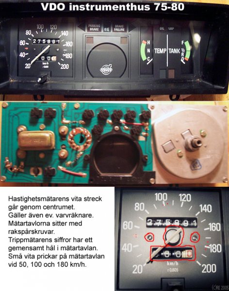

Gamle volvoer har samme dingsen bakpå fra 73 til 93 tror eg
Brukte/bruker Volvo også VDO?
ja det er en sånn bakpå alle de volvoinstrumentene jeg har sett iallefall
Det ser ut som du har helt rett. Fant ett bilde av ett eller annet gammelt volvo-instrument og det ligner veldig. Burde vel være lettere å få tak i noe til gammel volvo enn audi.: bh :
