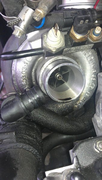

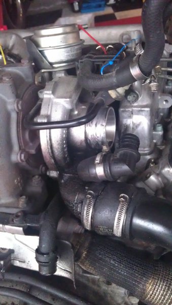

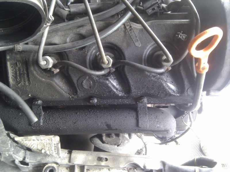

#9 Skrevet September 10, 2011 Ska sei, her var det mye god hjelp å få Jeg har nå begynt å se på motoren. Det første jeg fant var en sprukket slange som kom ut fra Turbo'en. Og masse oljesøl rundt denne. Se bildene. Er det normalt at det skal være olje i turboen? Da skal jeg ut og dele motor og kasse så får vi se på fremgangen i løpet av helga. Må vel bestille masse deler på mandag Noen tips om hvor det er best/billigst å bestille disse delene? 0 Del dette innlegget Lenke til innlegg Del på andre sider Flere delingsalternativer...
#10 Skrevet September 10, 2011 Skal ikke være olje inni turboen der nei. Prøv også å ta vekk trykkslangen på turboen, den som går til IC, se om det er olje det også. Tyder på dårlige lager i turboen dette. Hvordan er det forresten med slark? Sjekk inn/ut og opp/ned. 0 Del dette innlegget Lenke til innlegg Del på andre sider Flere delingsalternativer...
#11 Skrevet September 10, 2011 det er normalt med litt olje,pga veivhusventilasjon... 0 Del dette innlegget Lenke til innlegg Del på andre sider Flere delingsalternativer...
#12 Skrevet September 10, 2011 Ikke noe slark i lageret noen veier. Rent og fint i resten av turboen, så jeg antar det er i orden da. Var forresten på møller og bestile deler og olje til gearkassa nå. Fikk igjen masse advarsler om at dette var ikke noe jeg burde gjøre selv, og han kunne nesten garantere havari på kasse etterpå. Kan ikke tro det skal være så vanskelig etter hva jeg har lest på diverse tråder og forum. Jaja prøver likevel Er det noe problem å montere kassa i et stativ så jeg kan snu den opp ned mens jeg jobber med den eller er det fyfy? 0 Del dette innlegget Lenke til innlegg Del på andre sider Flere delingsalternativer...

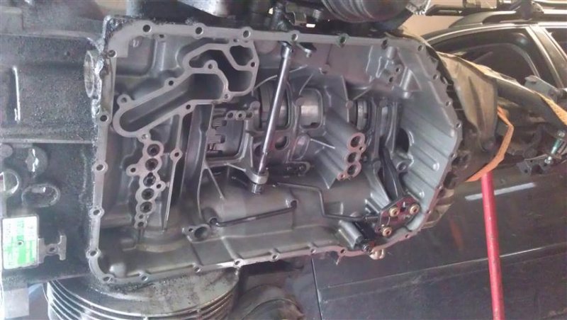

#14 Skrevet September 10, 2011 Jeg har ikke noe erfaring med det nei :-) Prøvde forsiktig med en tang, og jeg kunne bevege den litt fraside til side, men ingenting ut og inn, prøvde litt hardere ut og inn, men kunne ikke merke noe bevegelse der. Da har jeg tatt av konverteren fra kassa og åpnet fyllepluggen og tappeskruen så den får tømt seg for olje i løpet av natta. Olja var mørkegrå, nesten helt svart. En positiv ting var at når jeg fikk delt kassa og motor så ser det ikke ut som om det lekker olje fra hverken akslingen i kassa eller veiva Det var rent og pent begge plasser, så olje som har sett ut som har kommet derfra, er nok den som har kommet fra Turboen eller iallefall ovenfra/utenfra en plass 0 Del dette innlegget Lenke til innlegg Del på andre sider Flere delingsalternativer...
#15 Skrevet September 10, 2011 Spiller vel liten rolle om den hadde lekket litt fra bakre simring, den bytter du vel uansett sammen med pakningen bak hele plata som holder simringen? Det er så mye jobb bare å løsne kassa og få den 25 cm bakover slik at simring kan skiftes, at det ønsker du aldri å gjøre mens det sitter i bil og spesielt ikke når du vet at du har hatt dette ute og lett kunne gjort det. Forøvrig, kan du ikke legge inn noen bilder av motoren bakfra og inn i kassa? Vi har for lite av det her på forumet, kan være greit å ha hvis noen har spesielle spørsmål senere. 0 Del dette innlegget Lenke til innlegg Del på andre sider Flere delingsalternativer...

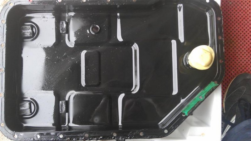

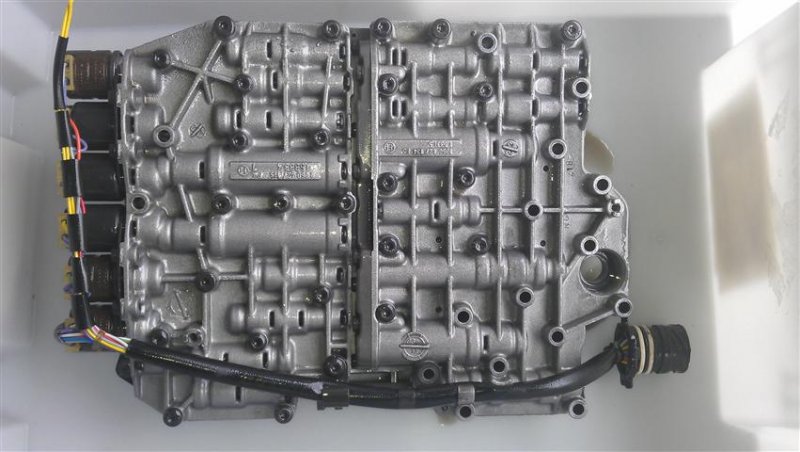

#21 Skrevet September 11, 2011 Da var en ny runde i garasjen gjennomført. Ventilhuset er tatt av og bunnpanna er rengjort. Det var endel grums i bunnen der ja. ca 5 mm med guffe på magnetene. Skruene som måtte ut stemte ikke med tegningen jeg fant i den andre tråden, men det var lett å se, da det var alle de Torx-40 skruene som var der som måtte ut, og da løsnet ventilhuset veldig enkelt. Alt er rengjort og pakket i en kasse med plast rundt så det ikke kommer dritt på det mens jeg venter på delene for å få det sammen igjen. 0 Del dette innlegget Lenke til innlegg Del på andre sider Flere delingsalternativer...

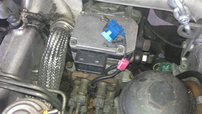

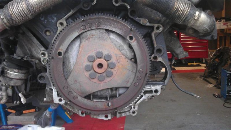

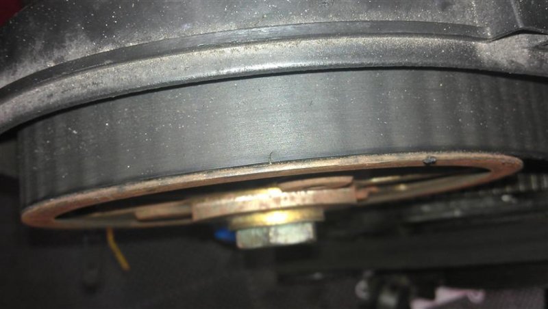

#22 Skrevet September 11, 2011 Også begynte jeg en runde på motoren også. Sjekket over registerreima og så den hadde begynt å sprekke. Er dette noe jeg bør skrifte når jeg først er igang? Den sprekken var den eneste jeg så. Når jeg skrudde ut motoren, så var det noen hjemmemekka koblinger på dieselpumpa. Kan det være fordi denne er byttet en gang? Hvis det er noen som vil at jeg skal ta bilder av noe spesielt, si ifra, så skal jeg fikse det. Tok et bilde av motoren fra gearkasse-siden. Flere kommer når jeg fortsetter på den. 0 Del dette innlegget Lenke til innlegg Del på andre sider Flere delingsalternativer...

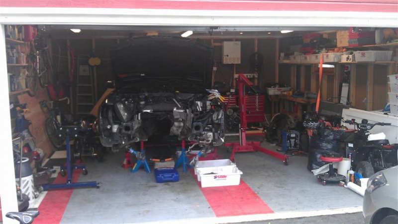

#23 Skrevet September 11, 2011 Og her er garasjen jeg står og jobber i. Rart at det skal bli så trangt i en dobbel garasje: smil : 0 Del dette innlegget Lenke til innlegg Del på andre sider Flere delingsalternativer...
#24 Skrevet September 11, 2011 Mulig noen har byttet elektronikken på pumpa? Det er jo den som ryker på disse pumpene. Det er naturligvis ikke lett å sette grensen for hva man bør fikse "når motoren først er ute". Spørsmålet er hvor mange km du skal kjøre på bilen i ditt eie. Personlig ville jeg vurdert å tatt registeret selv om det kun har gått 20-30K, basert på en magisk formel som inkluderer antall år jeg skulle hatt bilen og antall km jeg kjører pr år. Termostaten er meget brysom å ta når motor er i bil. Vifteremstrammeren er et svakt punkt, hvor leddet blir slitt. Dette bør inspiseres. 0 Del dette innlegget Lenke til innlegg Del på andre sider Flere delingsalternativer...
