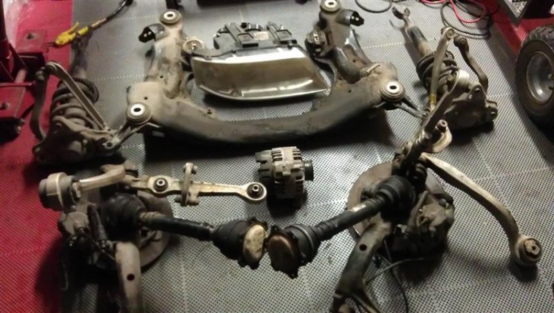

Da har jeg vært og shoppet. Fikk kontakt med en fyr i Lyngdal som hadde garasjeloftet fullt av Audi deler til denne bilen.
Jeg fikk tak i komplett forstilling med travers, bærebruer, stag,akslinger, etc.. Dynamo og 1 frontlykt for 6000,-
Traversen var rustfri, alle bærebruene og stagene var nye for 1 år siden. Dynamoen var 2 år gammel. Bremseskivene var nesten nye, og alt så veldig bra ut.
Så dette vil jeg si var et kupp. :D
Da blir det full montering i løpet av helga.
