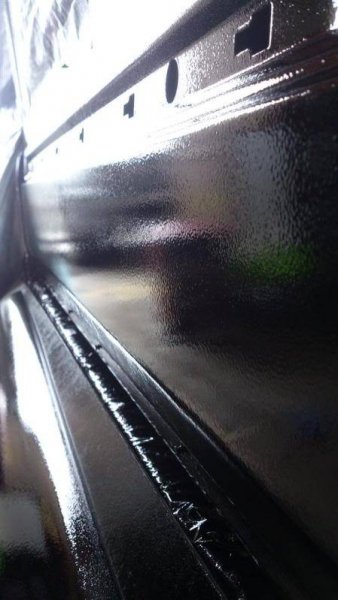

løfter denne opp igjen litt, jeg fikk ett dårlig resultat med klarlakken, den virker alt for tykk rett og slett og siden det er loddrette flater så er det ikke lett å legge på mye uten å få sig, men jeg har nå mattet ned igjen med 800 vannslip og tenkte å legge på ny klarlakk, men skal jeg da ta fremgangsmåte som beskrevet oppå grunning (1 lett, 1 medium og ett tett strøk igjen) og blande som beskrevet , bare være litt tøffere med fyllmengden, eller kjøre ett tett strøk til, bare tynne den litt mer ut (det er det som er mest fristende:) )

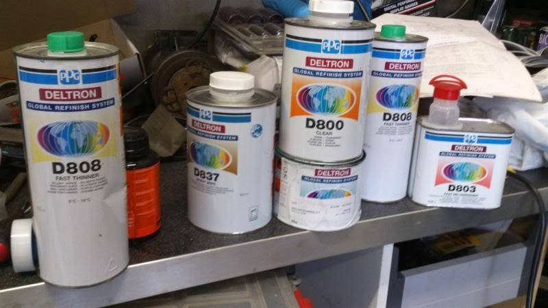

her er lakken jeg bruker
hoho. her oser det at du ikke er lakkerer i allefall :P ! og det er ikke lakken sin feil :P
He he, nei, men det er nederst på dørene under sidelisten og de er fæl, så jeg har ikke så mye å tape på å prøve meg litt frem.
Men det var ekstremt stor forskjell å spraye med grunnfargen og klarlakken, klarlakken følte jeg liksom bare ble spyttet ut av sprøyten og laget en stor lakksky i tillegg mens grunnfargen kom ut i en helt fin dusj og var mye lettere å legge jevnt på.

men sålenge du vet du har rett trykk på sprøyta så må vell klarlakken ha vært litt tykk ja, og vær sikker på at sprøyta er ren og åpne i alle kanaler. jeg tynner ofte opp til 20% . men det varierer såklart på merkene :)
Kan være tynneren som fordamper for fort (type tynner/temperatur/andel tynner), for stor avstand fra dyse til objekt, for lite lakk, feil dysetrykk eller feil dysestørrelse osv osv..
