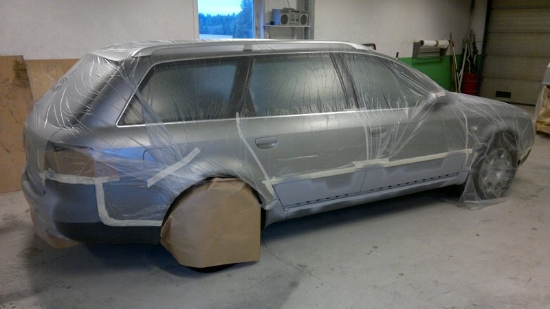

Så problemet på egen bil når jeg skulle lakkere den helt ned idag.
Endte med å lakkere alle dørene også :o
