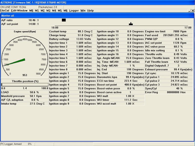

#19 Skrevet September 18, 2011 Den MAP-sensoren er neppe til å stole på... Den viser AFR 10.5 også før motor er igang, altså når den da kun måler barometrisk trykk, og den står på akkurat det samme også etter oppstart. Legger ved en printscreen fra autronicen. 0 Del dette innlegget Lenke til innlegg Del på andre sider Flere delingsalternativer...
#20 Skrevet September 18, 2011 MAP sensor (Manifold Air Pressure ) har da ingen ting med AFR (Air Fuel Ratio) å gjøre. Map sensor måler trykket i manifold, er vakum på tomgang og overtrykk ved ladetrykk. Men er det koblet opp lambda måler på sprutet ditt da?? selv om muligheten er der er det mange som kjører hidden sprut uten lamba måler oppkoblet, så om AFR verdiene er på tur kan det rett å slett være at lamba måler ikke er koppla opp. (PS AFR 10,5 er ikke helt på tur,ivertfall ikke på fullgass, det er noe fett men neppe årsaken til problemet ditt Edit : ser av bildet ditt at manifold presure er ca 0,6 bar å er vel ca der det er normalt å ligg ved lukket gasspjeld på tommgangsturtall , så det er jo et lite hint om at slangen til MAP sensor er inntakt 0 Del dette innlegget Lenke til innlegg Del på andre sider Flere delingsalternativer...
#21 Skrevet September 18, 2011 "The Manifold Absolute Pressure sensor (MAP sensor) is one of the sensors used in an internal combustion engine's electronic control system. Engines that use a MAP sensor are typically fuel injected. The manifold absolute pressure sensor provides instantaneous manifold pressure information to the engine's electronic control unit (ECU). The hidden is used to calculate air density and determine the engine's air mass flow rate, which in turn determines the required fuel metering for optimum combustion" http://en.wikipedia.org/wiki/MAP_sensor ------ Nå er det jo mulig at det ikke fungerer slik når man bruker hiddensprut, det vet jeg ikke, men med "vanlige" motorstyringer så bruker de da enten MAP- eller MAF-sensor for å beregne drivstoffmengde? Det er ikke koplet opp noen bredbåndslambda nei. Og jeg sliter litt med å få det som skjer på skjermen til å stemme med det som skjer i motorrommet. At det blir helvetes varmt på eksos-siden tilsier vel heller en mager enn en feit blanding? ...og 10.5 er jo ganske langt unna magert! Prøvde å søke etter vakumlekasjer idag ved hjelp av startgass, men nei... Ingenting. Får vel ta å få tak i en bredbåndslamda så jeg får en avlesning som er bankers. 0 Del dette innlegget Lenke til innlegg Del på andre sider Flere delingsalternativer...
#22 Skrevet September 18, 2011 ja, Men hvordan "vet" autronicen din AFR om ikke lambda er koblet opp..... jo det vet den ikke... derfor er AFR som står i vinduet der ikke reel... så ikke bry deg om den, koble heller opp en bredbandslambda 0 Del dette innlegget Lenke til innlegg Del på andre sider Flere delingsalternativer...
#23 Skrevet September 18, 2011 den viser 10-46 når det ikke er inkoblet noe sensor.map sensor verdien på en lett trimmet audi på tomgang breuker ligge rundt 55-60 kpa.en real luft lekasje i rørgata er vel noe som tar med seg alle symptomene du har vel-rødglødende turbo +grenrør.tregt ladetrykk går dårlig,startgass funker ikke.slanger bak på innsuget bruker gnages av på 3b 0 Del dette innlegget Lenke til innlegg Del på andre sider Flere delingsalternativer...
#24 Skrevet September 18, 2011 Har snudd innsug, så det er jo ikke spesiellt mye rørgate å ta av her. Prøvde som sagt startgass... Foret det rett i turboen først for å se hvordan den reagerte på det, og da kvelte den seg. Sprayet så rundt "overalt", uten at det skjedde noe som helst. Var det en svær sprekk noe sted, så burde jo gassen bli sugd inn der, og motor kvele seg igjen? Uansett, grenrør blir jo også sykt varmt når den står å går litt på tomgang/lavt turtall også, altså uten at det er noe ladetrykk. 0 Del dette innlegget Lenke til innlegg Del på andre sider Flere delingsalternativer...
