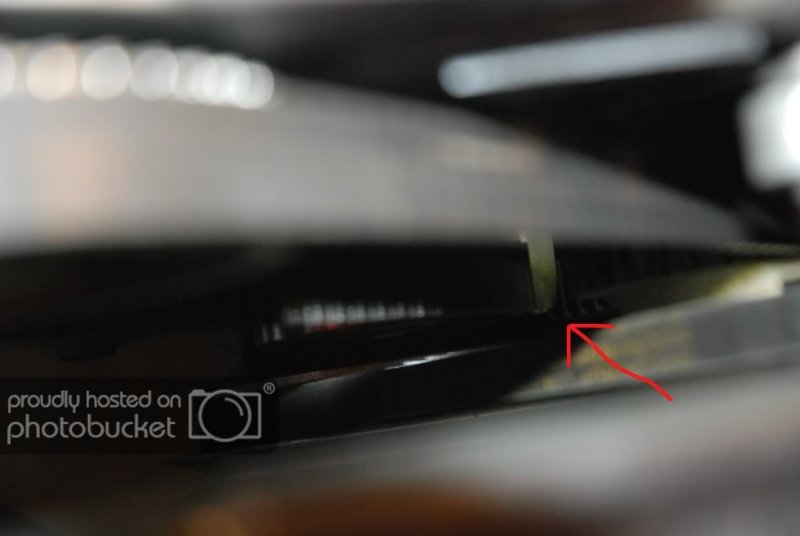

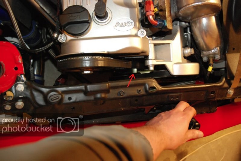

#28 Skrevet September 21, 2011 Da har jeg hatt en relativt lang session i garasjen. Hadde også med han far, som har jobbet som bilmekaniker i over 20 år, så han har jo relativt god peiling, allikevel ble vi vel ikke stort klokere... Det som ble gjort var: Sjekket register. Men her var det jo noe problematisk, da jeg har 3B topp, og AAN blokk. Hvor er referansepunktet på AAN blokk? Kunne ikke se noe, bortsett fra en slik "tapp", men denne var vel egentlig noe for bred/stor for å kunne være det?!? Se bilde, var vanskelig å få til noe ålreit bilde av det, men ja, forhåpentligvis skjønner dere. Oversiktsbilde. Noe nærmere. Eller sitter referansepunktet på dekselet som dekker registeret?! Det har ikke jeg i så fall... Uansett... Merkinga på kamdrevet linet opp mot merkinga på toppen, og da linet også 0-merket på svinghjulet opp riktig i "vinduet". (Merket på nederste drevet stod også, sånn på øyemål ihvertfall, på den tappen avbildet over). Da skal det vel være riktig? Men igjen, når vi prøvde med prøvelampa så fikk vi ikke det til å stemme med tenningsgraden jeg får opp på autronicen (som da var 15 grader på turtallet vi prøvde på), når man da justerer for 15 grader på prøvelampa, så skal jo 0-merket dukke opp i vinduet? Men det gjorde det altså ikke. Prøvde også å justere den helt ut (som vel var fra 0 til 60 grader, hvis jeg husker riktig nå...), men fortsatt inget 0-tegn i vinduet! Det er jo selvsagt mulig at fattern begynner å se litt dårlig... Det er jo ikke akkurat stort det merket. %"&!!! ER DET MULIG at tenningsgraden faktisk varierer fra hva autronicen melder at den er?! Begge bensinpumpene går. Hadde også av fordeler og sjekket der. Alt så og kjentes riktig ut! Byttet plugger, det hjalp noe, men fortsatt var den relativt daff. Putret og boblet i eksosen. De som satt inne så ikke akkurat pene ut heller... I tillegg, som nevnt tidligere, er det også tendenser til røyk i toppen. Idag etter at den fikk gå litt, så ble det såpass at det veltet ut av luftfilteret som sitter på catchtanken. Hva i all verden kommer det av?! Kan det være at det har blitt såpass mye sot og drit (SE PLUGGENE), at ventilene ikke lukker helt?! Eller at hele systemet omtrent er "sotet igjen"....?!? Ifølge forrige eier (som bygde opp bilen), er den mappet med noe fetere blanding enn hva som er vanlig, for å få litt mer marginer å gå på... Kan det være dette som nå etter tja, 7-8000 kjørte km er årsaken til at faenskapet ikke fungerer som det skal? Eller? Jeg er åpen for forslag.... %"%"&!!! 0 Del dette innlegget Lenke til innlegg Del på andre sider Flere delingsalternativer...
#29 Skrevet September 21, 2011 varm eksos på tommgang og crouising er symtom på sein tenning.. og om du ikke får det til å stemme med prøvelampa er jo det et hint om hvor du skal starte å leite.. jeg har kun enkel tenningslampe uten mulighet for forskyving, jeg har derfor endra oppsettet i autrinicen til 0 grader tenning og brukt lampa til å stille inn på 0 merker, for så å sette autronicen tilbake til der den var. er også 0 merke på nedre reimhjul og nedre reg reim deksel som er noe enklere å bruke en svinghjul. Men er jo rart at tenninga plutselig forskyver seg sånn helt uten videre da?? 0 Del dette innlegget Lenke til innlegg Del på andre sider Flere delingsalternativer...

#32 Skrevet September 22, 2011 ER DET MULIG at tenningsgraden faktisk varierer fra hva autronicen melder at den er?! Den tenninga du ser inne på Autronicen, er den tenninga autronicen faktisk tror den er. Om dette på noen måte er feil, har du ett problem en plass, feks om noe har flytta på seg. Svinghjulet har ett TDC merke som du kan bruke når du måler ut tenninga med tennings-lampa. Lås tenningen til 0 i sprutet og bruk en "dum" tenningslampe. Har hatt mye rare problemer med smarte lamper. Det første jeg hadde gjort var å sette stempel 1 på topp, sjekk med ett skrujærn nedi der pluggen sitter, eller ett måleur for litt mere nøyaktig måling. Så sjekker du svinghjuls merket att det da står ca på rikig plass, så ser du på merket foran på svingningsdemperen. Da skal merket line opp med den tappen du viste bilde av oppi her. Om det ikke gjør det, har du mest sansynlig en knekt sporkile. Autronic bruker hallgiveren i fordeleren som referanse punkt, så om kammene flytter på seg kontra veiva, vil du få tilsvarende feil tenning. 0 Del dette innlegget Lenke til innlegg Del på andre sider Flere delingsalternativer...

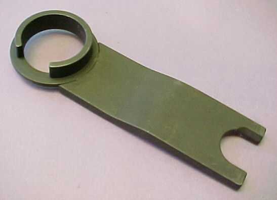

#35 Skrevet Mai 27, 2012 Da er skruinga i gang igjen, etter en alt for lang pause Har fått skrelt av fronten, IC osv, og ved nærmere ettersyn, så stemmer IKKE merkene på svinghjul, veivdrev og kamdrev. Kamdrev og veivdrev liner opp, men da er merket på svinghjulet ikke å se i vinduet. Så mest sannsynlig er det som Helge nevnte lenger opp her. Kile som har røket så veiv har vridd seg i forhold til reimhjul og topp. Prøvde å få av driten, men det var bare å gi opp. Må ha riktig verktøy. Den "VAG 2084"-nøkkelen (trooor jeg ihvertfall). Eneste problemet er vel da hva den festes i mot...? Har altså AAN bunndel og 3B topp. Fjernet fremre motorfeste, alt av AC og den frontbjelken. Hvis det er fremre motorfeste, eller noe i den originale frontbjelken, så er jeg fucked, og må få laget til noe customgreier. 0 Del dette innlegget Lenke til innlegg Del på andre sider Flere delingsalternativer...

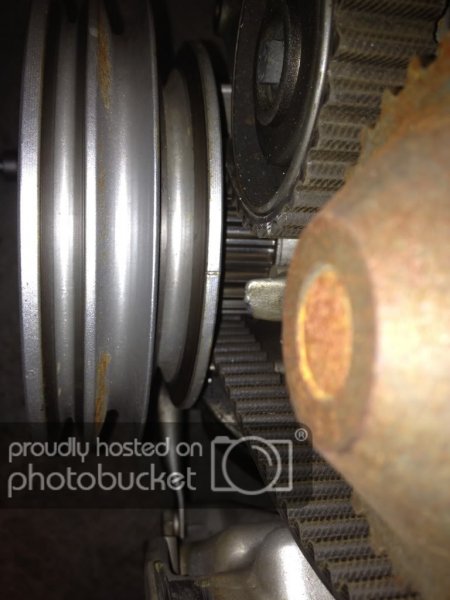

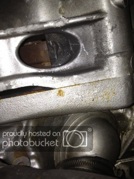

#36 Skrevet Mai 28, 2012 (endret) Da har jeg fått lånt med en fin custom-nøkkel av Steinar Sjaastad (igjen TAKK) som fungerte helt av segselv uten noe rør utenpå. Fantastisk opplegg! Uansett. Kilen var (drumroll) ikke knekt. Spørsmålet nå da er jo om jeg faktisk bommer litt på hvor merket på veivdrevet skal treffe. Har tatt et par bilder. Når det ser slik ut i vinduet til svinghjulet: Så ser det slik ut på veivdrevet: Er dette faktisk riktig? Altså er at merket skal være på KANTEN av den tappen? Når merket på kamdrevet var på punktet sitt, så var merket på veivhjulet ganske nøyaktig midt på den tappen. Sååå.... Regreima har rett og slett bare hoppet over et par tenner? 0 Del dette innlegget Lenke til innlegg Del på andre sider Flere delingsalternativer...
#37 Skrevet Mai 28, 2012 (endret) Ser veldig riktig ut det der. By the way: Verktøyet for å holde vibrasjonsdemperen heter "3256" 0 Del dette innlegget Lenke til innlegg Del på andre sider Flere delingsalternativer...

#40 Skrevet Juni 6, 2012 Kilen i kamdrevet var knekkt og flytta seg ca 1 tann for så å kile seg fast igjen. Flaks kaller man det! 0 Del dette innlegget Lenke til innlegg Del på andre sider Flere delingsalternativer...
