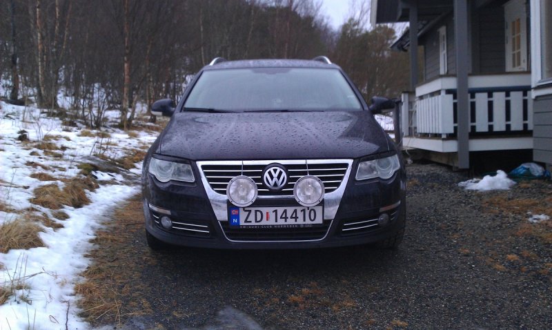

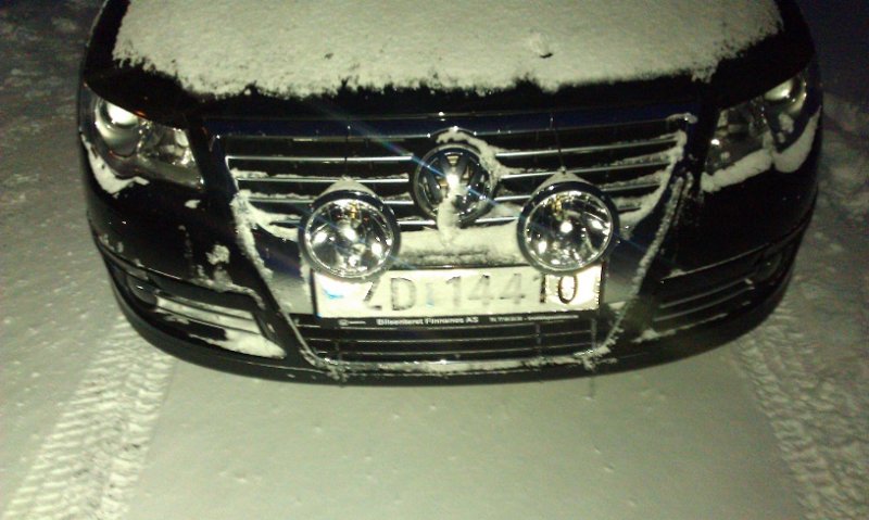

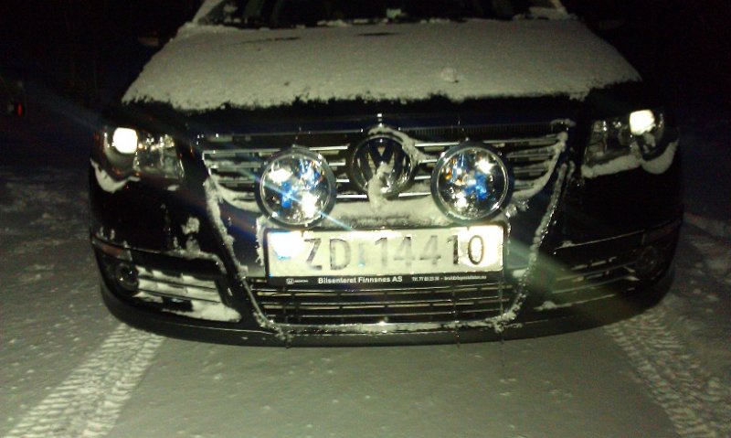

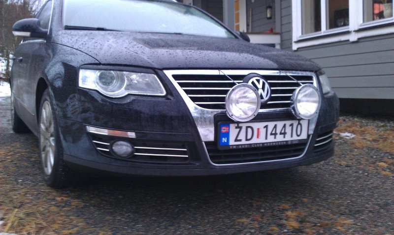

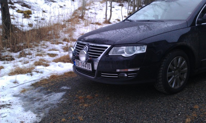

#49 Skrevet Januar 17, 2012 Her er noen dårlige bilder av min Passat med Hella Luminator chrom compact. 0 Del dette innlegget Lenke til innlegg Del på andre sider Flere delingsalternativer...
#50 Skrevet Januar 17, 2012 Litt bedre bilder... 0 Del dette innlegget Lenke til innlegg Del på andre sider Flere delingsalternativer...
