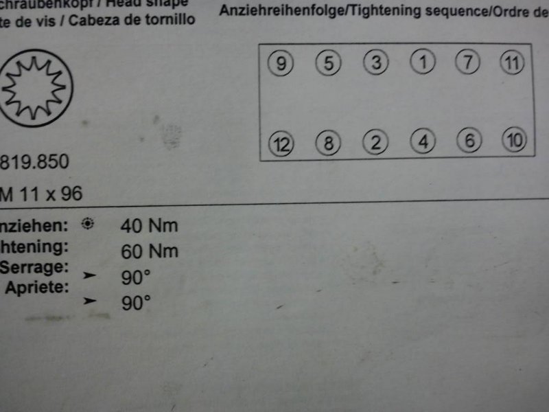

Skal skifte toppakning på en 2.3E r5 (NG), og trenger derfor å vite hvilket verktøy jeg bør ha tilgjenglig under operasjonen. Har funnet hvilken bolt det er (049103384B M11x1,5x96), men i beskrivelsen står det kun "skrue m/innvendig mangekant" : klø :
Er det da 12-kant de mener, slik som er på noen AEB-motorer?
Heter XZN. Husk momentnøkkel.
40 Nm, 60 Nm og 180 grader mener jeg.

Enda bedre. Tighte i mønster 40 Nm og så 60 Nm. Gå så over EN OG EN BOLT i samme tiltrekkingsmønster, løsne og trekk til igjen med 60 Nm. Ettertrekk (i mønster) 90 grader og ytterligere en gang til med 90 grader.
Boltene bør byttes ja, men de kan i nøden brukes om igjen. Utelat da den siste 90-graderen eller trekk til maks 45 grader;)
