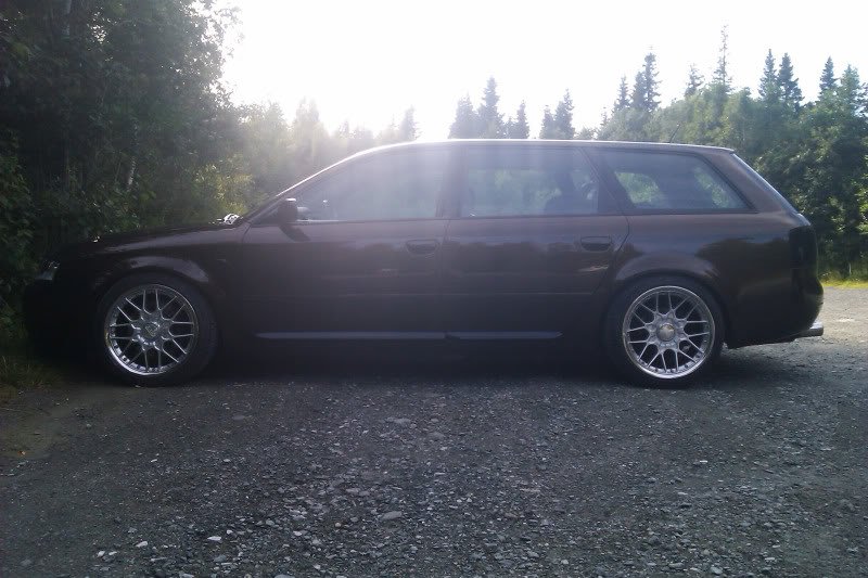

#5 Skrevet September 8, 2011 9,5" et 35 er vel 1,54cm lengre ut enn 8,5" et 25? Da går det innfor hjulbuen, men med mye senk vil det subbe. Her ser du 9,5 bak . Si i fra om bilde skal fjernes. 0 Del dette innlegget Lenke til innlegg Del på andre sider Flere delingsalternativer...

#10 Skrevet September 11, 2011 9,5" et 35 er vel 1,54cm lengre ut enn 8,5" et 25?Da går det innfor hjulbuen, men med mye senk vil det subbe. 9,5 ET35 bygger kun 2,7mm lengre ut enn 8,5 ET25, 1/2 tomme utover pga bredden (og 1/2 tomme innover), dvs eksakt 12,7mm minus 10mm pga høyere offset, det blir eksakt 2,7mm lengre ut. MEN husk at toppen av et 235 dekk på begge felger vil havne lengst inn på felgen med ET35. Derfor er ikke "smal" felg med lav offset noe bra, fordi hele hjulet havner for langt ut (ref Touran med 8 tom ET35, ser helt rart ut), mens bredere felg med høyere offset kanskje bygger like langt ut, men toppen av dekket er lengre inn, dvs dekkstrekket kan "redde" deg fra seriøs subbing. 0 Del dette innlegget Lenke til innlegg Del på andre sider Flere delingsalternativer...
