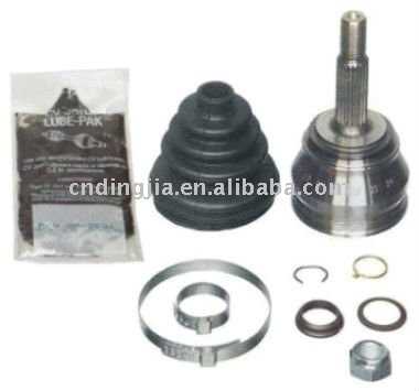

Her ser du at vw golf drivledd har fast bolt, med mutter som fester

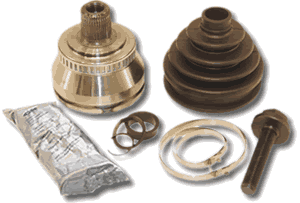

På Audi har man løs bolt som fester i et betydelig kortere drivledd som gjør det enklere å lirke det ut..
