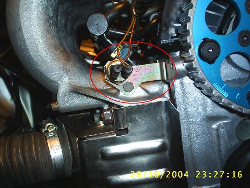

#3 Skrevet Mars 30, 2005 Har div småfeil på 80 competition min: 1. Kjøleviftene går "24-7", som i dag tidleg, minus 7 slårpå tenndinga og vifta starter... Denne skal vel kun gå ved "overtemp"? Hadde samme problemet på min 80 (2.0E ABK), viftene gikk i tide og utide, 24-7 med andre ord. Var nok bare å slå på og av tenningen uten å starte motoren, og dermed gikk viftene i 10min. Det som var årsaken der var en defekt temperaturføler, den som måler temperaturen i området rundt manifolden etc... Vet ikke om akkurat hvordan din motor er utformet, og hvor dine temperaturfølere ligger, men legger ved to bilder av min motor som viser hvor den lå her. Kan kanskje være noe av samme problemet hos deg? Kostet ikke mange kronene hos VAG for en ny... 0 Del dette innlegget Lenke til innlegg Del på andre sider Flere delingsalternativer...
